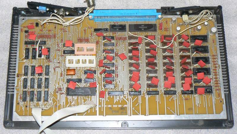

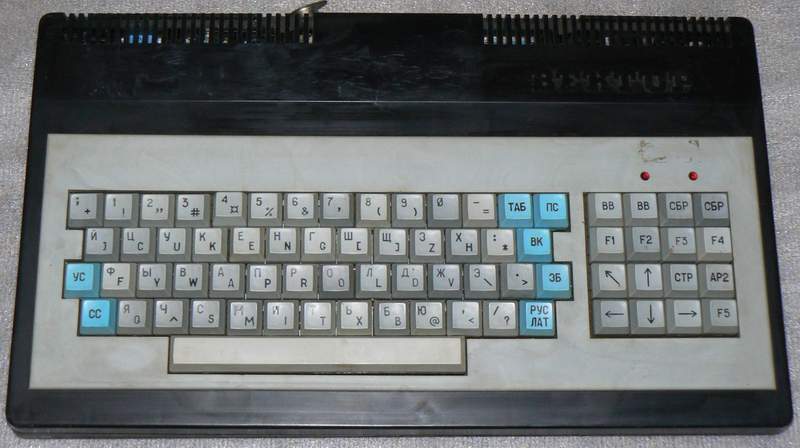

    Сегодня отдали сей чудный девайсик. На корпусе написано Вектор, схему которую я давно выкладывал обозвали Кристой из-за наличия РТ5 в цветоформирователе. Вот фото платы, на ней тоже есть РТ5. И тем не менее обозван он Вектором. Кто знает разъясните ситуацию.
    И еще есть ли книженция у кого нибудь из обладателей такого агрегата. Интересует распиновка разъемов.
    Сам комп сказали давно умер - может всетаки он еще сможет вернуться в строй.

    Может это Вектор-старт 1200? У него тоже палитра из ПЗУ, подобно кристе-2.
    От вектора-06ц разводка платы и расположение разъемов отличаются.
    А что было в панельках?

    ПЗУ-шка и процессор. РЕ3 в панельке осталась.
    Может и Вектор-старт, была бы книжка - можно было бы и сравнить.

    Только сейчас обратил внимание - клавиши (синие и дополнительное поле) перетасовали по сравнению с 06ц.
    Tim0xA
    Очень жаль, что нет ПЗУ, а то можно было бы попросить b2m "оживить" этот вектор в своем эмуляторе

    ПЗУ отдали аж две штуки, правда сами не знают какая из них стояла в компе (вытащили при попытке реанимации) - посему, посмотрю что там выдали.
    Вот считал ПЗУ, возможно это оно.
    Да, это прошивка от "Вектор-1200". У меня есть его эмулятор для "Вектор-06Ц", внутри код монитора один в один. Прилагаю эмулятор к письму. Там есть rom-файл с описанием монитора1200, указаны адреса загрузки, адреса подпрограмм и их назначение. Можно почерпнуть что-нибудь для эмляции.
    Что скажет b2m по поводу поддержки эмуляции Вектор-1200?
