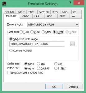

    Попробовал. Я так понимаю, что не могу правильно настроить эмулятор!
    Уважаемый goodboy можете написать как мне сконфигурировать Unreal на atmTrurbo2+ 1024Kb? Что с VIDEO необходимо конфигурить?
    14,318
    203
    1,482
    967 сообщений
    зайдя на вкладку memory выбираем модель, образ пзу и кол-во памяти.
    после сброса выбираем basic128, trdos, run и запускаем загрузчик под АТМ+

    Можете подсказать где скачать bios_1_07_13.rom?

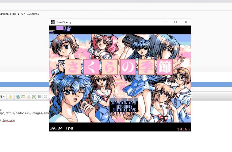

    Если я не путаю игры, то следующим образом:
    1. Скачиваем, распаковываем и запускаем emul.exe
    http://nedoos.ru/images/emul_with_nedoos.zip
    2. нажимаем 5, чтобы недоось загрузилась с образа флешки
    3. В недооси M:/nedogame/saku-zx.com
    На реале качаем отсюда последний релиз недооси http://www.nedoos.ru/images/release.zip и распаковываем на флешку. Ну а далее аналогично с п.2.
    http://dlcorp.nedopc.com/download/file.php?id=3013
    Нажмите на изображение для увеличения. Название: saku-zx.jpg Просмотров: 27 Размер: 68.4 Кб ID: 76772
    Уважаемый yarodin спасибо!
    Последний раз редактировалось Reistlin; 29.12.2021 в 04:57.
