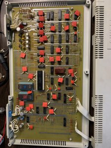

    а если вход 12 (узел D5.3) посадить на землю ?

    Цитата Сообщение от Alex Shiloff Посмотреть сообщение
    скорректировать узел запрета выдачи яркостного сигнала
    как именно это сделать?

    Если меня зрение не подводит, на схеме есть незадействованный элемент НЕ (микросхема D18 или D19 выводы 5 и 6) им и проинвертировать сигнал /Y с вывода 8 микросхемы D40.1

    Цитата Сообщение от surinm Посмотреть сообщение
    Привет. Достался мне экземпляр зав.номер 05634 1991 года.
    Дамп пзу здесь https://disk.yandex.ru/d/R-UMywFgzJ43CQ
    Вопрос - есть ли схема инверсии цветов? У меня он работает в инверсном режиме - т.е. белые буквы на черном фоне и бордер тоже черный.
    Спасибо. А даты выпуска на плате нет?
    Декабрь 90го судя по всему
