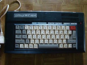

    Цитата Сообщение от Syntal Посмотреть сообщение
    в компе с платой KAY-128
    вспомнил что у меня есть что-то похожее и нашёл.
    клавиатура очень похожая, но нет логотипа (только наклейка 5783)
    PalCoder с надписью 1993 ELSY
    newart(09.01.2022)

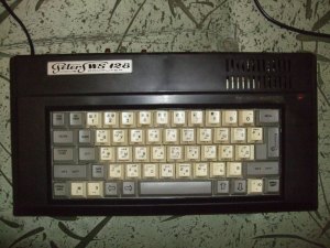

    Во, клава с такой же серой клавишей Break, что у меня. Смотрится не так кошерно, как красная, но это мелочи.
    Там в названии Петерс - эт не та самая фирма их клепала?
  3. #23
    14,338
    205
    1,497
    974 сообщений
    при желании можно найти и с красным break`ом

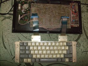

    Цитата Сообщение от _Andrey Посмотреть сообщение
    - Дельта на шильдике ПЭВМ "Дельта-С" №06553 01 1993г. Плата с зеленой маской. 2 шт. КС573РЕ4Б. Процессор GoldStar Z8400A 9127/ Номера на плате 4977 758726 004 В левом верхнем углу платы со стороны монтажа под разъемом первая строка 4977 301411 016 вторая строка №2120246 (штамп 07 06). Клавиатура Красный брейк. Раскладка QWERTY. Русской раскладки нет. На пластине клавиатуры сверху со стороны клавиш Знак трезубец № 30719 01 1993/ На обратной стороне пластины 1 ОТК70.
    Спасибо. Это интересно! А блок клавиатуры точно родной?
    Что интересно, разобрал Дельту 128 только-что купленную и обнаружил там Копир.
