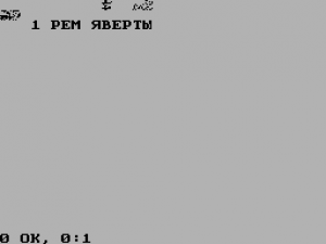

    128ой бейсик это скорее надстройка к 48ому.
    когда ты работаешь в 128ом редакторе практически всегда включена 7ая страница (там находятся всякие служебные буфера),
    а твой шрифт грузится в нулевую.
    при выполнении программы всё встаёт на свои места.
    и размер шрифта у тебя странный. обычно 96*8=768

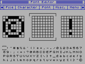

    А как его загрузить то в 128? Ну любопытно просто. Да и шрифт не мой - взял из книжки как написать игру для ZX Spectrum на бейсик. Только косяки исправил и в 16-ричный вид перевел. Просто чтобы в GENS удобнее выглядело. Там, в разрешении 51 символ в строке, после DEFB как раз до края строки 8 однобайтовых значений влезает. Правда для комментария места уже не остается. Но это так, лирика. К слову с размером шрифта я действительно мог напортачить, но вроде работает все как задумано....

    226
    160 сообщений
    Попробовать грузить ниже страничек (#C000), ну и CLEAR переставить соответственно. Хотя он, вроде, и так внизу.
    И соответственно смещение пересчитать для POKE. Понял, спасибо, буду пробовать/
    Пасяба, все запустилось.
    CLEAR 29999
    LOAD "" CODE 30000
    10 POKE 23606,0: POKE 23607,60: REM LAT
    20 POKE 23606,48: POKE 23607,116 :REM RUS.
