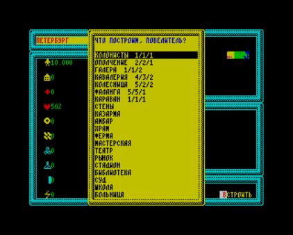

    За сколько напишешь на голом ассемблере такую процедуру вывода окна с динамическим списком опций из разных массивов и выбора одной из них? И стОит ли оно столько времени? Я на Паскале за один день написал и отладил:
    procedure window_dialog_sub1;
    begin
    case w_items[w_dialog_i,1] of
    	view_science_1: write(s_text[w_items[w_dialog_i,2]]);
    	view_civ_1: write(civ_text[w_items[w_dialog_i,2]]);
    	view_city_1: write(c_text[w_items[w_dialog_i,2]]);
    	view_unit_1: write(u_text[w_items[w_dialog_i,2]],'  ',u[w_items[w_dialog_i,2],u_at],'/',
    			u[w_items[w_dialog_i,2],u_def],'/',u[w_items[w_dialog_i,2],u_speed]);
    	view_building_1: write(b_text[w_items[w_dialog_i,2]]);
    	view_tax_1:
    		begin
    			tax_view:=(w_items[w_dialog_i,2]-1)*10;
    			write(tax_view,'%');
    		end;
    end;
    end;
