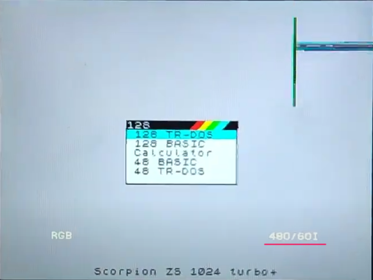

    Да, указано, при этом, если кнопкой не задействована синхра, то 128 меню выглядит лучше, меньше дергается, но при входе в бейсик синхронизация рвётся.

    Меня очень смущает вот эта надпись:
    Это что? 480 60Hz Interlace?
    На спектруме у нас как бы 48.8, нэ?

    Тоже смущает. Но если отключить внешнюю синхру кнопкой, то монитор пишет: 576/50I, и если опять включить внешнюю синхру кнопкой, то 576/50 остантся до следующего отключения монитора/компа. Но изображение при 576/50 сильно лучше не становится

    Надеялся использовать его со спектрумами, но не тут то было: при подключении по RGB к Scorpion ZS наблюдается вот такая картинка:
    Почём брал? К другим спектрумам пробовал подцеплять?

    Обошёлся он мне в районе 11т, вместе с дорогой доставкой СДЭК в деревянном ящике. Нормально работает с карабас нано, sizif xxs, карабас-128, со скорпионом работает не очень(
