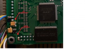

    померять напряжение на VGAразъёме.
    Духовитин(11.01.2022)
    08.11.2015

    Духовитин, проверьте питание
    Этот пользователь поблагодарил r3d за это полезное сообщение:
    01.09.2019
    г. Екатеринбург
    30
    14
    Померял, и на всякий случай ещё микросхему одну померял, вот:
    r3d, в указанных точках проверил, всё соответствует. 5В и 3.3В

    Духовитин, ПЛИС и микросхема памяти теплые?

    Добрый день!
    Вечером подключу, потрогаю. А кто из них ПЛИС, а кто память?

    Кавадратненькая большая черная хреновина это Плис а большая прямоугольная фиговина это память. Но ваще лучше все микросхемы перетрогать на предмет тепловыделения.
    Померял на плате все имеющиеся микросхемы. При t в комнате 24C, ПЛИС: 31C, Память: 32C, 2 жёлтые микросхемы: 32C
    По поводу того, когда мерял напряжение на VGA, я мерял на контактах на плате, а не штырьки самого разъёма, это верно?

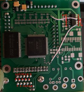

    Цитата Сообщение от Духовитин Посмотреть сообщение
    Разобрал снова, все провода идущие к плате проверил - надёжно все припаяны.
    Провода припаяны надёжно, но, ещё раз, механический контакт может быть не очень хорошим.
    Насколько я понимаю, синим пятном на разъёме и плате обозначен первый контакт, значит 14 МГц идёт с другого конца.
    Надо попробовать выпрямить этот провод, попробовать его всячески поприжимать.
    У самого были аналогичные проблемы при подключении таким способом.
    Провода были коротковаты, пока во время экспериментов лежал прямо, всё работало. Как только запаковал в корпус, провода изогнулись и контакт пропал.
    Т.к. изображение пропало в процессе эксплуатации, а не после вмешательства в плату или других экспериментов с паяльником, с 90% вероятностью это контакт.
    Попробовал этот жёлтый кабель выпрямить, хорошо прижимать. Никакого проскока картинки не случилось.
