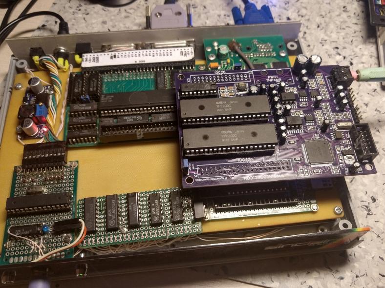

    Сборка не составила особого труда.Вот только детальки некоторые пришлось искать.

    Смотрю альтера 7128. С ней все работает? SAA работает? А то вот здесь https://t.me/zxevo смотреть 6 сентября, не заработала как надо, и 7128 не рекомендовали использовать, лучше использовать 3128.
    01.07.2020
    24
    Я успел пока только собрать в свободное время.Скоро приеду с командировки и дома буду тестить.
    01.07.2020
    24
    Добрался до дома.Первая попытка включения на ZS Scorpion 256 turbo+ увенчалась крахом.Все намертво зависает.Попробую на EPM3128 запустить и если тоже самое то погляжу на сигналы и что там твориться.
    28.02.2005
    г.Волгоград
    82
    186
    15 сообщений
    По идее из за 7128 вешать не должно. Думаю надо проверить само подключение. Питание есть на плате? Можно вытащить из панелек звуковые чипы и попробовать без них.
    01.07.2020
    24
    И собранный и без AY и SAA практически одинаково.В выходные будет много время "отдыхать" вот и посмотрю осциллографом ,что и как.Да я тоже думаю,что 7128 не должно ,но с учетом того что EPM с Алли да и с явной пере маркировкой все может быть. А вот 3128 куплены в надежном месте да и проверены.
    Этот пользователь поблагодарил Trantor76 за это полезное сообщение:
    SERGEY256(16.12.2022)
    01.07.2020
    24
    Заработало только на EPM3128.На ZS Scorpion 256 turbo+ ,Pentagon 128 (2014),Ленинград 2 с приблудами.
    EPM7128 ни в какую не заработал.Работает все кроме SAA,микросхемы SAA1099 рабочие.

    А ты SAA как проверяешь? на этой платы порты иные чем на саундкарте Mick'а, может потому в демках с его сайта и не работает.
