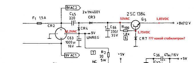

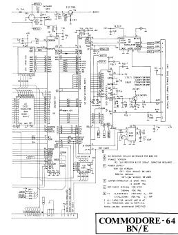

    Здравствуйте,
    недавно получил себе данный аппарат и столкнулся с проблемой отсутствия звука. И продавец с Ибея и добрый человек с Авито подсказали по поводу стеклянного фьюза по линии 9VAC, которого не было установлено совсем, а без 9V звука не будет. В надежде что всё же SID еще жив (хотя и откладываю кровные на ArmSID) я вынул чип и занялся замерами напряжений по схеме (см.вложение), по подсказке и по результатам замеров были приговорены транзистор Q5 и стабилитрон CR7, между стабилитроном и базой транзистора меньше 2V, которые приходят на кроватку для SIDа на 28 ногу, чего явно недостаточно для его работы. Сразу скажу, что в таком виде у меня SID не включался, так что есть шанс что он жив, но так как сам комп так сказать "refurbished", то что там с ним в реальности сказать сложно. Собственно смотрите на скрине где и какие у меня напряжения, транзистор кстати стоял D789D, а по схеме должен стоять 2SR1384, которых я прикупил 4 штуки для замены. И вопрос в том какой же стабилитрон купить? Я пока остановился на "1N4739A, [DO-41] Стабилитрон 9.1В 1Вт" и завтра его прикуплю. Хотел бы услышать советы или подсказки по решению проблемы с питанием. Спасибо.

    на конденсаторе С63 и на коллекторе транзистора надо мерять напряжение в режиме DC, иначе тестер покажет сильно завышенное напряжение (как и видно по схеме).
    стабилитрон - в такой схеме на выходе будет примерно на 0.6-0.7В меньше чем на стабилитроне, отсюда исходить.
    ну и убедиться что 9VAC - действительно 9V, а не сильно больше.
    да, и (2S)D789D - вполне годен, если живой.
    понимаю но в DC тестер уходил в аут показывая единицу слева, что говорит об выходе за диапазон измерений, в моем случае выбрано 20VDC как предел измерения. Тестер так себя ведёт когда AC измеряется в режиме DC. Но я перепроверю еще раз.
    то есть при правильно работающей схеме на базу должно приходить условно 9.6-9.7 вольт?
    на входе 12.2VAC, но в описании к схеме об этом написано, что переменка идёт сразу с трансформатора и поэтому 9VAC получается только под нагрузкой. Я это читал и примерно понимаю, но не берусь утверждать что для моей версии с 9В сидом это нормально.
    Блок питания у меня фирменный C= 9V/1A, 5V/1.5A (но не значит что рабочий на 100%)
    по характеристикам он подходит, заметил.
    То есть кроме замены стабилитрона и появления за ним 9.6В более пока ничего делать не нужно?
    все правильно, там же удвоитель напряжеия на CR3, CR4, C45. там без нагрузки 30 с лишним будет.
    ну или на выходе будет 8.5В со стабилитроном на 9.1 - не думаю что оно настолько критично.
    похоже на правду.
    транзистор еще проверить.

    огромное спасибо за участие и подсказки, всё получилось, заменил стабилитрон на 0.5Вт 9.1В, на ноге SIDа 8.22VDC, звук есть, уря! транзистор тоже заменил.
