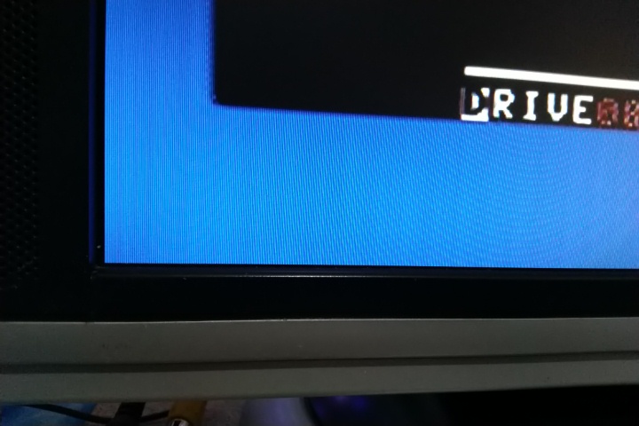

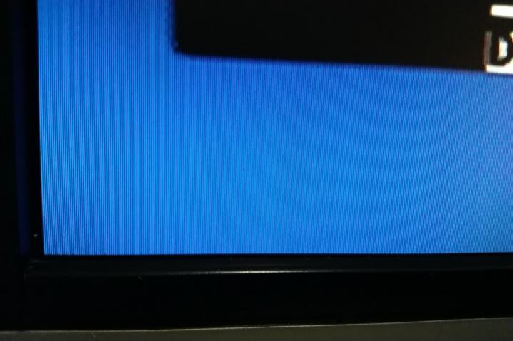

    Всем привет. Есть у меня забота, которая не даёт покоя – вертикальные полоски на моей хлебнице C64 (rev 250425), от которых не спасает ни LumaFix64, ни выпайка RF-модулятора (последнее ещё не пробовал лично, но скоро проверю).

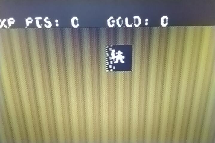

    В обычных разноцветных играх С64 у меня всё относительно в порядке, всё комфортно, на картинку не жалуюсь, если уж совсем не приглядываться (это ж не эмулятор). Но есть одна игрушка, которая меня натурально замучала. Которая вскрыла одну важную проблему. Sword of Fargoal называется. Там "туман войны" – это клетка из чёрного желтого и белого. И вот там наибольшим образом видны те линии, о которых толкую. Установка люмафикса никак на это не влияет. Да, сразу оговорюсь – видны полосы и на CRT, и на LCD-экранах. И в композите, и по s-video.
    LCD:
    CRT:
    Вгляделся в бейсик на стартовом экране. Там буковки тоже немного разных оттенков получаются в следствие этих приколов с цветом. Я сперва думал, дело в старом БП — заменил на новый, теперь напряжение в порядке. Сделал рекап С64 — никакого улучшения. Пробовал и на ЭЛТ экране — там тоже эти линии.
    Начал смотреть разные ревизии С64. Просил друзей загрузить игру и сфоткать как у них. Ниже фотки ревизий 250466 и 250469:
    Rev 250466:
    Rev 250469:
    Далее была мысль выпаять RF-модулятор, который, по словам некоторых спецов, может давать наводки, и заменить это дело на новоделку. Но судя по ролику ниже ничего там не меняется в плане этих полосок. У чела как были похожие полоски, так и остались:
    Что вызывает эти полосы? Есть ли способ это решить или всё тлен? Буду признателен мыслям.

    Полосы скорее всего от пульсаций с частотами, кратными развертке, которые (пульсации) проникают в канал формирования цветовой поднесущей. Возился с похожим эффектом на видеоприставке Fairchild. Там совсем эффект убрать не удалось, но заметно уменьшить помогали дополнительные конденсаторы в районе формирователя видеосигнала, и на шине +5в в разных стратегических местах.

    Добрый вечер, обзавелся C64C 250469 и уже был Atari XEGS, на втором полос по композиту (он из коробки) нет, а вот на комоде есть, в бейсике, не сильные. Купил люмафикс, полосы стали другими, но люмой их кдалось немного заблюрить, на выходных сделаю скрины. Без люмы скрины не сделаю, не хочу из кроватки её доставать. Но да, полоски словно фича. Хотя на ютубе у многих, включая The 8-bit Guy таких полос нет, значит как-то да решается. И что с люмой не понравилось, все крутилки на ней в крайних позициях по итогу оказались и словно чуть-чуть да не хватает для их (полос) окончательного исчезновения.
    добавляю скриншоты, мне кажется очевидно, что полосит у меня не так и сильно на экране бейсика, а в игре ярко выражены разные цвета и штриховка, так что я думаю это задумка авторов. Я о том что виден явный дизеринг попиксельно и он повторяется, что больше похоже на спрайт.
