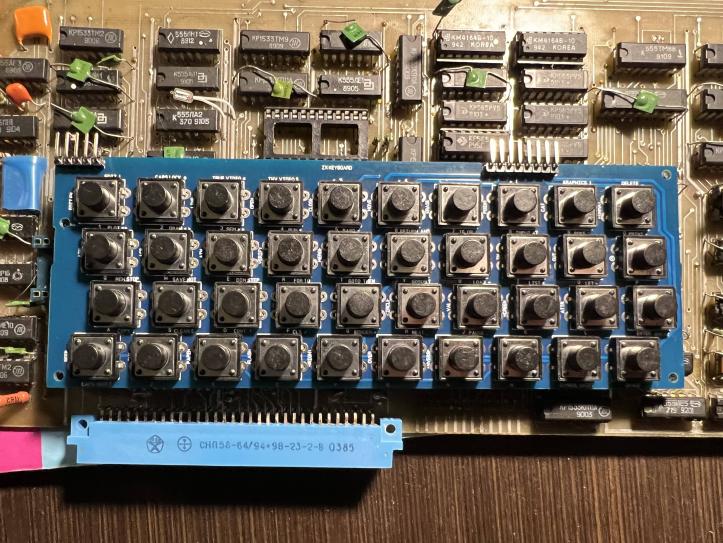

    Приехала клавиатура, правда еще не паял.
Название:	spectrum keyboard.jpg

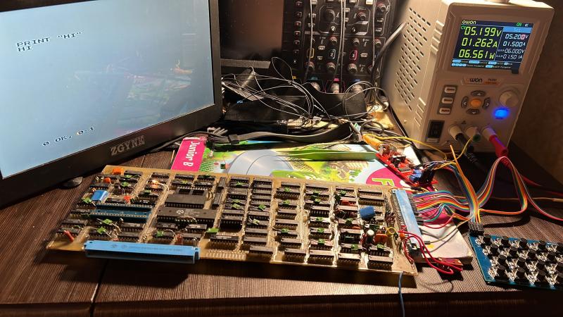

    Первая программа на 128 спекки.
    Плиз, порекомендуйте для андроида софт, для эмуляции загрузки программ с кассеты.
    Последний раз редактировалось RemB; 16.03.2022 в 19:56.
    PlayZX
