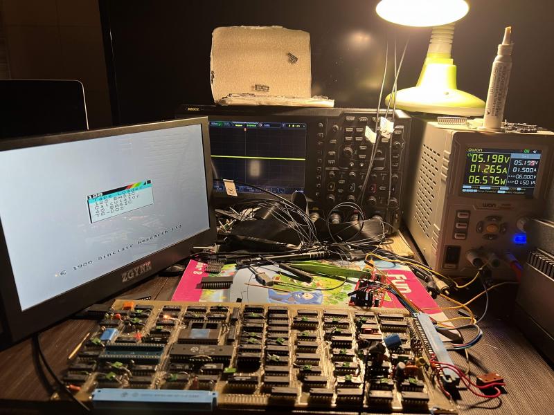

1. Не было надежного контакта на подтягивающем резисторе шины данных D1. Пропаял.
2. Не формировался INT для процессора. Замена DD51.
В смежной теме я пытаюсь восстановить руководство по настройке и ремонту Пентагон.По ней удобно проводить ремонт, рекомендую.
Глава вторая. Дисковод.
Пока чувствую где-то еще не пропаяй на плате, при нажатии меняется картинка чуток.Решаемо...

Дабы не плодить темы...
Плата стандартная
Восстанавливаю комп после вандалов, добился того, что тест48 и тест128 проходит без ошибок, но комп нормально не стартует! После сброса видно, что переключается экран на 1, но меню 128 режима нет, а просто черный экран, через некоторое время может заполнится мусором, т.е. комп "глючит". На D62 на выводах 2, 5, 7, 10, 12 устанавливается "1". Думал проблема в прошивке или ПЗУ, заменил на другую - тот же эффект. Куда дальше смотреть - не знаю...
P.S. Блокировочные конденсаторы с обратной стороны, напаяны на каждую РУшку и немного на остальную схему.
Alex_LG, какой конденсатор установлен по сбросу процессора (26 вывод)?
r3d, плата осталась на работе, гляну в понедельник. Стоит какой-то мелкий электролит, наверное 10мкФ.
