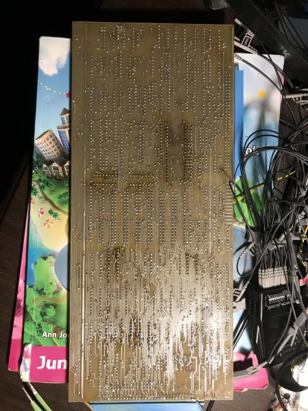

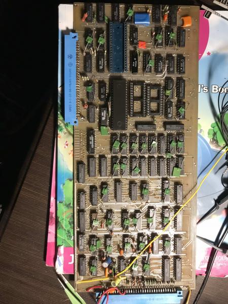

    "WAIT- сигнал ожидания выдаваемый на микропроцессор,для синхронизации
    работы памяти и процессора." -----> wait на пентагоне не используется, подтянут через резистор на +5В.
    Вот моя, где опорная частота для процессора идет через логический элемент.

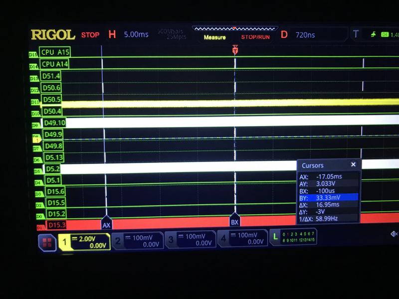

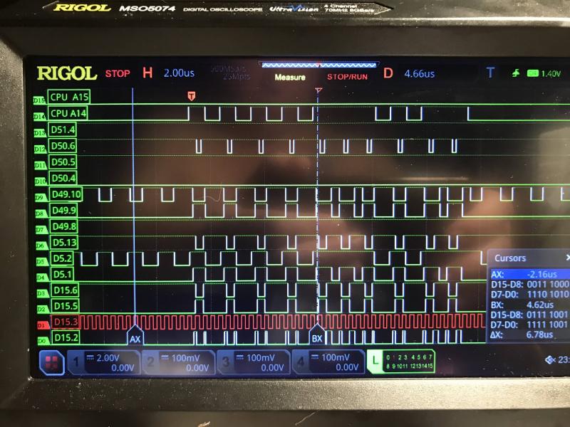

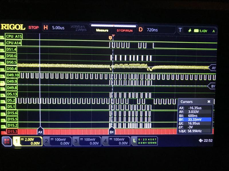

    Сегодня приехал логический анализатор для ослика. Времени было не много. Решил сразу тестануть, слева номер микросхемы и номер ножки. Картинки показаны с разным разрешением по горизонтали. Может спецы сразу скажете, что не так? (шутка)
Название:	Log analyzer 3.jpg
Название:	Log analyzer 2.jpg

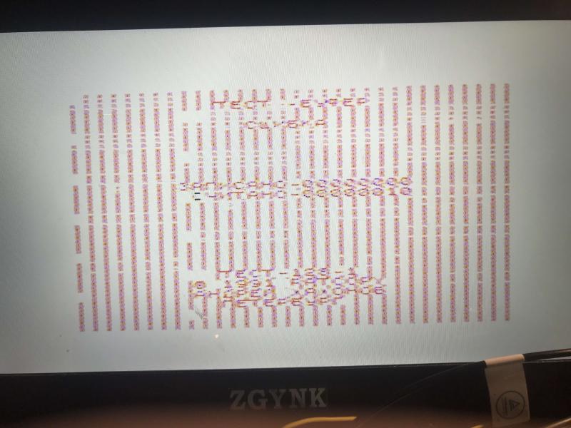

    На выходных приехал программатор, а добрые люди дали тестовую прошивку. Сегодня добрались руки проверить. Не очень мой мониторчик дружит
    с PAL кодером и потому картинка такая отвратная:
    Но четко видно надпись "Тест Буфер - ошибка". Подскажите где есть источники позволяющие истолковать, на что же надо обратить внимание в плане железа?
    Странно, что процессор не реагирует на нажатие кнопки Reset. Хотя физически кнопку прозвонил, норм.
    "Тест буфера.
    Проверяется одна ячейка памяти по адресу #4000. В неё записываются значения от #00 до #FF с последующей проверкой. Если всё в порядке, выводится сообщение об успешной проверке."
    Я подробно расписывал весь ход теста ОЗУ 128К. Можете почитать тут.
    Конкретно у вас бит 1 в ОЗУ неисправен. Из него постоянно читается лог.1.
