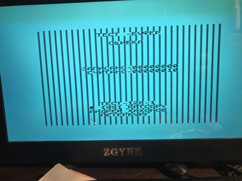

    Цитата Сообщение от RemB Посмотреть сообщение
    Но четко видно надпись "Тест Буфер - ошибка". Подскажите где есть источники позволяющие истолковать, на что же надо обратить внимание в плане железа?
    "Тест буфера.
    Проверяется одна ячейка памяти по адресу #4000. В неё записываются значения от #00 до #FF с последующей проверкой. Если всё в порядке, выводится сообщение об успешной проверке."
    Я подробно расписывал весь ход теста ОЗУ 128К. Можете почитать тут.
    Конкретно у вас бит 1 в ОЗУ неисправен. Из него постоянно читается лог.1.

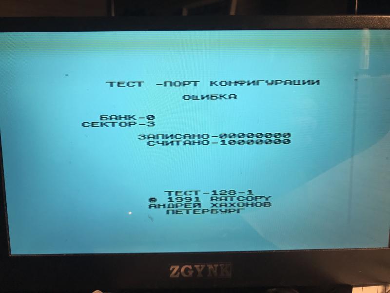

    Итак отчитываюсь о ремонте. Сначала тестовое ПЗУ показывало ошибку буфера, с вот таким экраном:
Название:	Before Replace RAM.jpg

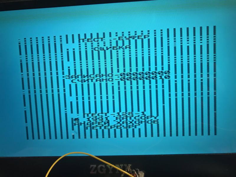

    Произвел замену двух микросхем памяти DD21, DD29, теперь лежат на кроватках и импортные. Они как раз отвечают за 1 бит ОЗУ. Картинка стала немного чище. Однако ошибка не исчезла:
Название:	After replace RAM.jpg
    Решил проверить сигналы на буфере DD39 (K555ИР23). Однако сигнала на 4 ноже нет (вход с ОЗУ), а на ОЗУ вижу красивый сигнал. Странно, ведь ирку я пропаивал. Пошел по дорожке и обнаружил таки проблему с контактом дороги и 4 ноги со стороны выводов. Похоже кирдык пришел переходному отверстию. Пропаял со стороны ноги. Теперь результат теста таков:
Название:	Solder pin 4 IR23.jpg
    На сегодня всё. А теперь пора спать...

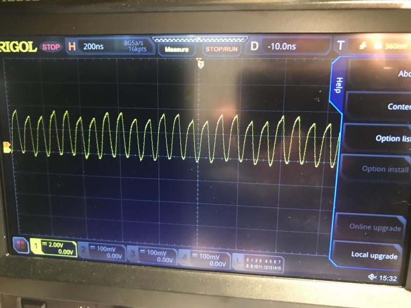

    Шаг вперед, два шага назад Сорвался земляной крокодильчик ослика и как-то смог коротнуть дорожки. Сиё действие унесло 3 микросхемы в рай (DD1, DD2, DD45). В наличии нет, жду посылку. Но! Благодаря этому я нашел и понял причину нестабильной генерации:
Название:	Strange Clock.jpg

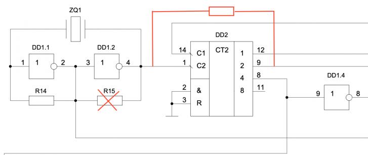

    Каждые два периода амплитуда падает. Оказывается, 28 лет назад я неправильно впаял резистор и он был установлен вот так:
Название:	Screen Shot 2022-01-29 at 20.22.04.jpg
    Как это вообще работало! Вот и весь секрет проблемы.

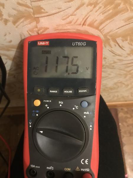

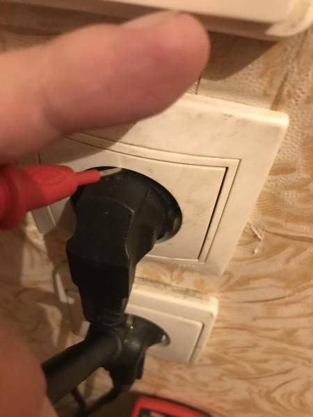

    В силу такого количества смертей микросхем, решил провести расследование и найти виновного. И я его нашел:
Название:	Ground measure 1.jpg
ID:	76949 Нажмите на изображение для увеличения.
Название:	Ground measure 2.jpg
    Две земли в соседних розетках дали показания в 117 Вольт переменки. Теперь по моей плате погуляло ещё и это напряжение

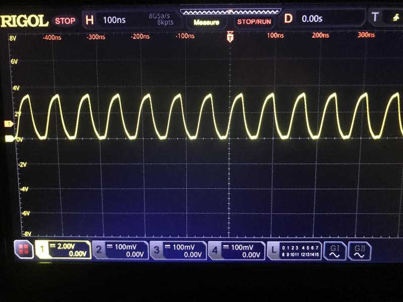

    Начинаем с самого начала Запаяна ЛН1 (DD1). Теперь генератор работает устойчиво.
Название:	Repaired Generator.jpg

    RemB, а если замерять без потребителя сколько на земле? Да и то что это земля маловероятно, только если вы не сами делали заземление согласно спецификации. Вероятнее всего у вас там второй ноль подключен , или попросту наводящий ток идёт.

    а там вобще земля есть? скорее всего нету. а у осциллографов Rigol (по крайней мере у серии DS1000) - земля щупов жестко сидит на земле сетевой вилки. а в блоке питания у него как у всех емкости в фильтре. поэтому я его всегда втыкаю через разделительный трансформатор.

    Лично я делю так во время пайки-ремонта: 1 розетка, а в неё Пилоты в нужном количестве последовательно. И пофиг - есть земля в розетке или нет - все земли устройств включенных будут соединены. Это оченно спасает от выгораний.
