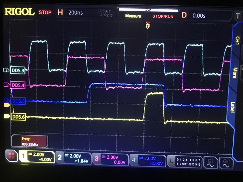

    Заменил все описанные выше микросхемы, делители - заделили, счетчики - засчитали, но пробег по ногам миркух оставляет двоякое впечатление. Вот возьмем DD5:
    Уровень на DD5.5 совсем не хороший, но правда логика отрабатывает. Кажется где-то подкорачивает. КП2 на входах дают какой-то выход с примерно таким же уровнем. Разбираюсь...

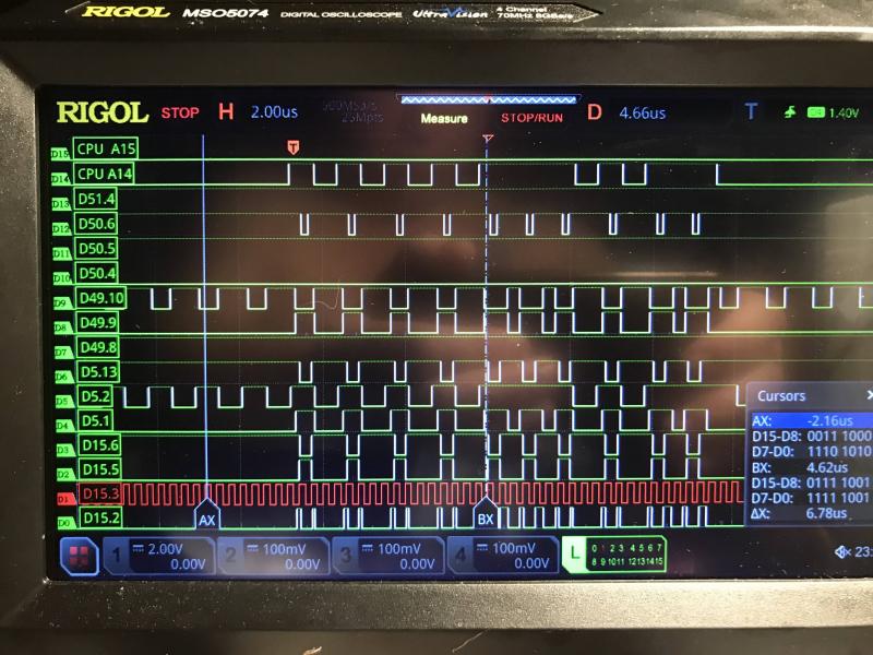

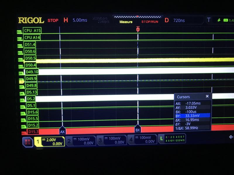

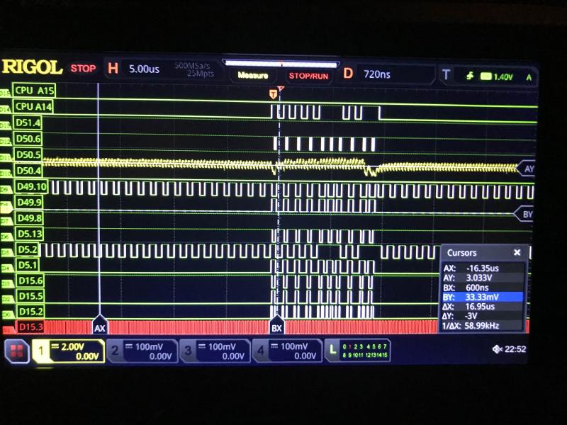

    Сегодня приехал логический анализатор для ослика. Времени было не много. Решил сразу тестануть, слева номер микросхемы и номер ножки. Картинки показаны с разным разрешением по горизонтали. Может спецы сразу скажете, что не так? (шутка)
    Вложение 76878Вложение 76879Вложение 76880

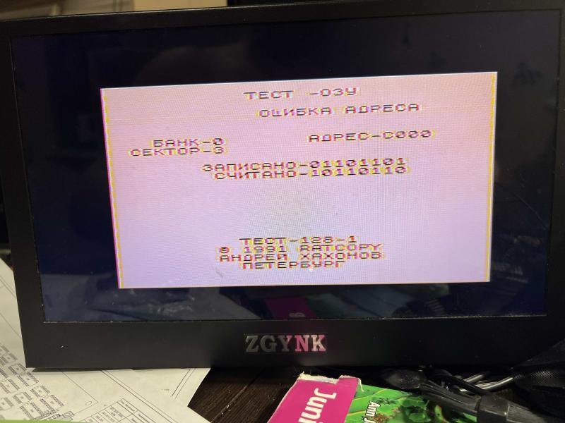

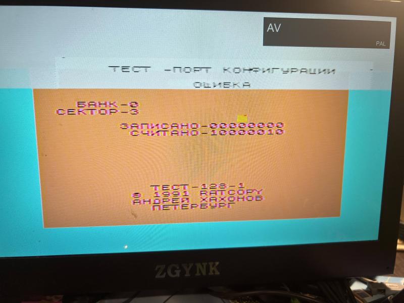

    Сегодня опять искра, при подключении питания и опять 110 Вольт На сей раз отвалилась земля в пилоте. Не берите Pilot L, жуткий отстой. Заменены пару ОЗУ. Прошел еще один тест:
    Похоже придется менять всю память...
    P.S. Хотя странно, ведь предыдущий тест ("Проверка конфигурации"), судя по описанию, тоже пишет в #C000 и проходит его. Надо разбираться...
    P.P.S. Ещё странно, что без ПЗУ нет матраса. А ведь должен быть. Страницы видео памяти?
