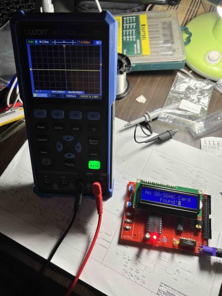

  8. #58
    14.01.2022
    г. Северск
    68
    20
    24
    10 сообщений
    Собрал, теперь надо понять что с этим делать
    P.S. Насколько я понял, это старая версия SD HxC Floppy Drive Emulator разведенная Пряником. Всё остановилось на версии 0.2.2.0. Дальше француз прилично оптимизировал схему, выбросив три микросхемы логики. На более новую версию этого эмуля с большой вероятностью подняться не получится. Поработаем с тем что есть.
    Последний раз редактировалось RemB; 24.04.2023 в 16:14.

    230 сообщений
    Форматировать карту в ФАТ32. Записывать на нее образы trd файлов. И играть
  10. #60
    14.01.2022
    г. Северск
    68
    20
    24
    10 сообщений
    Предварительно конвертнув файлы формата TRD в HFE формат.
