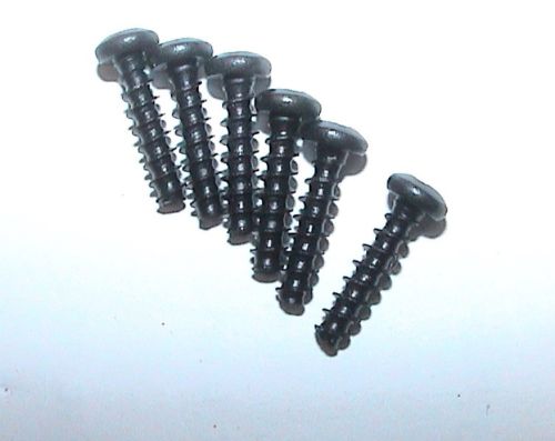

    1. Корпус собран на 6 саморезах, вопрос: как выглядят оригинальные (цвет, длина, какой куда вкручен)?
    У меня 2 черных длина 12 мм, вкручены "вверху", ближе к стороне разъемов по углам. Еще 3 белых, 18 мм, вроде бы были вкручены по нижней стороне (ближе к клавише пробел). И один белый, покороче, 10 мм, опять же вроде бы, был вкручен ближе к разъему питания. А как у вас? Есть ли один более короткий и куда вкручен? Есть ли черные? Хочу восстановить в оригинальном, аутентичном варианте, прошу помочь.

    29 сообщений
    3 х 12 x 1.3 PZ полукруглая - 6 шт. (корпус)
    3 х 5.3 x 1.3 PH полукруглая - 6 шт. (мат. плата)
    Все чёрного цвета.
    Все чёрного цвета.
    Т.е.корпус собран на черные одинаковые 6 шт? Буду исправлять... У меня, похоже, только 2 родных осталось.
