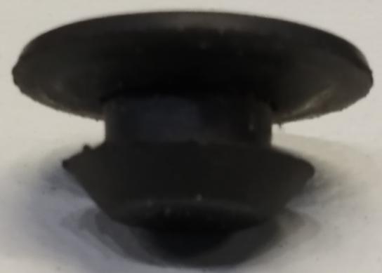

    ножка с моего +2 серого:
    диаметр 14, высота 6.7

    goodboyДа, про это начитался и насмотрелся
    Диамтер 14 это размер "B"?
    Высота 6.7 это "C+D+E"? Или только "E" ?
    А можно и остальные размеры A...F?

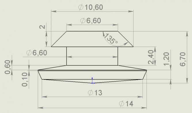

    можно... я чуть позже чертеж сделаю. у меня 1шт из четырех, давно собираюсь выточить пресформу и наделать из ирп резины ножек...
    чертеж (ножка резиновая, измерять тяжело, но максимально похоже)

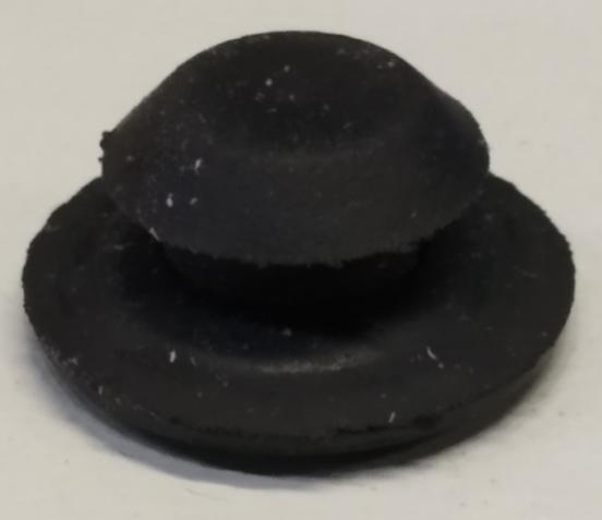

    а про неправильно впаянные транзисторы знаешь ?
    Неправильно впаянных транзисторов на машинах Made in U.K. нет. Они на машинах Made in Taiwan.
    На машинах made in UK не совсем такие резиночки. Такие резиночки на машинах Made in Taiwan. Если речь о прям аутентичности , то на машине MAde in U.K. они должны быть с дырочками в шляпке. Вот такие http://www.sanarin.ru/pic/122.png Более качественной фотки не нашёл, а свои сфотографировать сейчас возможности нет.
    > Т.е.корпус собран на черные одинаковые 6 шт?
    Они не обязательно чёрные, были на некоторых машинах и жёлтые и белые. Но точно все одинаковые.
    Важные сведения. Мой именно Made in UK. Буду искать "с дырочками". Ну тоже резиновые, и из одной детали каждая, т.е. неразборные?
