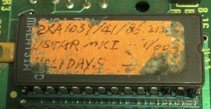

    Есть всем известная микросхема с уникальной программой внутри, и отгоревшим проводником 28й ноги (+5в) после неправильной установки в панель (переполюсовки). Через окошко виден обрыв. Думаем вскрыть стекло/корпус, припаять проводок и считать программу. Товарищи декапперы/реверсинженеры! Подскажите, как добраться до кристалла, не повредив его?

    Дремель. С вострыми насадками. У меня есть, могу одолжить.

    шансов мало. из моей практики - даже если при переполюсовке проводник не перегорел - кристаллу обычно кирдык.

    Хороший спец у нас по декапу - это @Vslav. Призываем его.

    Вот по декапу я как раз не спец, для меня это каждый раз мучение.
    Я бы поискал микрозонды, на ибее иногда попадаются за разумные $10-20-30, это такая иголочка с точным позиционированием, тогда можно в площадку попасть и питание подать.

    Шансов мало. Нужно вскрывать и иголочкой запитать - если считается инфа - ура, повезло.

    Обратите внимание на цвета побежалости на выводах левее обрыва....

    А что в ПЗУ-шке за программа?

    Titus, судя по наклейке, должна быть программа от американского игрового автомата "Аристократ" 1986г.в. из коллекции музея.
