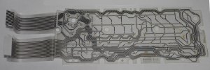

    Точно, нашёл на одном телевизоре "Система звука I", и теперь и картинка (PAL) и звук есть одновременно.
    Клавиатуру разобрал, оказалось, легко разбирается. Есть даже видео на эту тему.
    https://www.youtube.com/watch?v=97Weve5KuCc

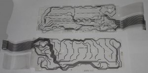

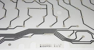

    А вот фотографии мембраны трудно найти. Наснимал своих, на всякий случай.
    Новых мембран в продаже тоже не видать.
    Нашёл несколько проблемных дорожек, которые худо звонятся тестером и помазал клеем.
    Завтра узнаю что получилось.

    Заработали все кнопки на клавиатуре. Клей вот такой использовал:
    https://aliexpress.ru/item/329579830...264d4aa6r7V9rn
    Главное хотя бы пару часов подождать, пока он начнёт контачить. Сохнет довольно долго.
    Тестером на прозвонке проверял все дорожки от начала до конца, искал места с большим сопротивлением. Их оказалось около десятка, в основном, не далеко от пробела. Теперь все дорожки "звенят", то есть сопротивление (или что там на прозвонке) меньше тысячи.
