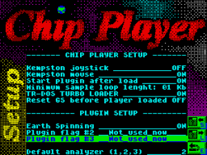

    Не работает ChipPlayer v1.01 с виртуального диска D (на реальном не могу проверить, нету сейчас). Просто виснет сразу после показа основного окна. Список файлов не кажет.
    например в этой версии https://vtrd.in/gs/CHIP1_01.ZIP
    по дефолту включена поддержка мышки и работа с дискетой через прямой доступ к ВГ.
    как вариант запустив прогу под эмулем выстави нужные настройки для запуска на реале
    Уже посоветовали. Попробую вечерком.

    Ок. ChipPlayer завелся. Класс.
    Кажется понял, почему н заводился HDD. У DD69 выводы 2 и 19 были замкнуты. Идея понятна - чтобы ресет шел и на HDD тоже. но надо наверное через диод...

    В общем, после отрывания замкнутых ног dd69 compactflash, что я взаместо hdd юзаю, заработала прилично.
    ChipPlayer заработал и я на всех образах trd его поменял на сконфигурированный без turbo.
