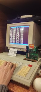

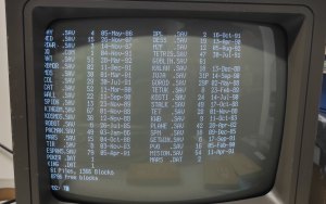

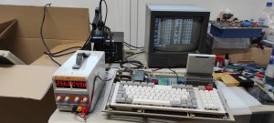

    Вставили в УКНЦ, запустились:
    На диске также несколько разделов.

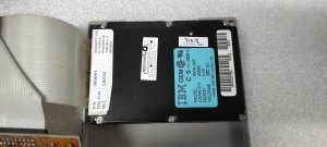

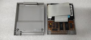

    Сам диск:
    Жесткий диск mini IDE на 40 мб:

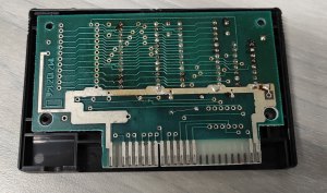

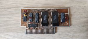

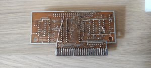

    Контроллер:

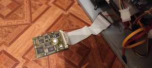

    Шлейф контроллера распаян слегка нестандартно, поэтому пришлось вызвонить и спаять переходник:
    Сняли дамп:

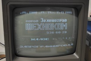

    Картридж УДС:
    Дампы ПЗУ также по ссылке выше - rom_uds_uknc и rom_uds_uknc_invert.

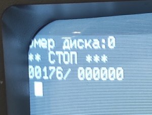

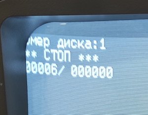

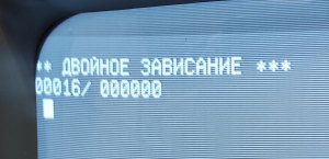

    Alex_K, тут ещё вот в чем дело... Шлейф и разъем также не лучшим образом реализован у этого диска, поэтому уже после первой разборки без всевозможных "поджиманий" и "подгибаний" он не грузился - хотя шлейф я прозванивал, а разъем пропаял. Получал такие ошибки - и не выводилась надпись выбора диска при обращении к "кассете ПЗУ", и при выборе номера диска он вис, и при выборе диска падал в halt:
    Он работает, грузится, но собранный в корпус уже обычно нет) Скорее всего где-то в каких-то положениях неконтакт. А, может, и непропай на плате.
    Неконтакт легко может быть и в разъёме ВУ1,ВУ2, это разъём в УКНЦ, куда вставляется контроллер. Тем более в самом контроллере в ответной части ламели с припоем, они окисляются, что не есть хорошо.

    Если ПЗУ, то её с помощью RDRMC можно прочесть как с разъёма ВУ1, так и с разъёма ВУ2. А по поводу винчестера - разбивка там довольно нестандартная, сильно отличается от HDD, которые использовали с контроллером от ЭР. На этом образе первый раздел RT-11 я увидел со смещений 0x8800, а это уже сектор 68. До этого в этих 68 секторах информация повторяется. По информации из инета у IBM WDA-240 CHS=1122/2/38.
