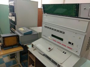

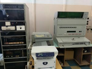

    А тестер Т-4502 выглядит как-то так
    Тут он с Электроникой-100/16И, вот видимо позже был доработан для Электроники-60.
    (Т-4502 отлично читается на корпусе на втором фото)
    А вообще он по-моему был разработан ещё для Электроники-100/И
    (книги 45 лет НИИПМ и 50 лет НИИПМ, это я фоткал в библиотеке)
