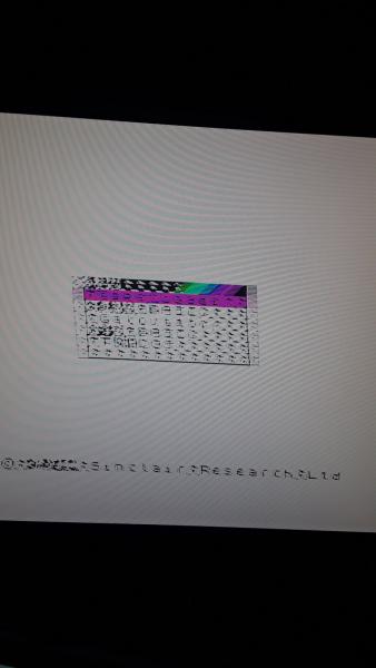

    Exclamation Помогите с настройкой
    ПРошу помощи с настрйкой пентагона 128 версия с майковского сайта. тест памяти проходит. попробую описать. табличка выскакивает но крупные символы и текст как то читается. мелкие символы рассыпаются. при переходе на бейсик - белый экран, весь экран заполняется за 2 секунды какимито черными точками. курсор моргат в верхнем углу ,снизу на черной полоске бейсик читается , цветные полоски есть ровно. то что должно быть до бейсика рассыпано .Нажмите на изображение для увеличения.
    Похоже будто клавиатура замкнута. Если она подключена - отключите, если нет, то посмотрите что происходит на АП5 (на ней 8 диодов должно висеть)
    Ну и с видео что-то - может дело в мониторе, может не переваривает такой сигнал. Побольше инфы нужно.
    Хотя если бы была замкнута, то не смоглы бы ничего выбрать стрелками.

    С АП5 была проблемма, не работали, тогда комп вообще не запускался. поставил панель на все кп11 , все ап5,все ир23(F374). по ходу там даже можно без ап5, но табличка после сброса тоже размазанная. меню работает и все стрелками переключается. есть подозрение что ир16 как то не корректно работает. типа как нет прорисовки мелких символов. еще одновременно собрал 2платы одна запустилась без проблем, вторая вот такое выделывает, источник питания один, вообще платы подключались через один и тот же 64 разъем. одна работает вторая глючит. я думаю, что даже загрузка игр будет но видео будет размытым. могу снять все осцилограммы где скажете и выложить тут.Нажмите на изображение для увеличения.

    А попробуйте посмотреть каждый цвет отдельно, не смешивая с другими
    И отдельно - без цветов - синхру подать

    https://youtu.be/EZFmNqaQw1k Отключал цвета по очереди путем обрезания резисторов по одному и все сразу, только цвет общего фона меняется. менял ир16 на другие в том числе на ир1,менял всю память, менял процессор, менял пзу , собрал вторую плату чисто на панельках работает нормально. менял все 1533 и менял на НС374,F374 менял кп11 все на 555 и 1533 серию , снял видео перехода на калькулятор. экран начинает заполнятся какими то символами. ХЭЛП что еще можно смотреть? чистая синхра чистое поле. И еще при нажатии на кнопку 1 раз например на четверку на экране как 4 сразу появляется, на видео видно. И еще вопрос ,почему у пентагона прошивка в пзу не с 0000 а скакого то другого адреса? что будет если с 0000 все залить? не прорисовываются только цифры и знаки. при переходе на все экраны кроме 48 бейсика таже фигня с заполнением экрана. при переходе на 48 бейсик можно запустить LOAD пишется нормально, но кавычки искажены. запуск на загрузку работает. Может для прорисовки мелких элементов есть какая то микросхема за это отвечающая?
    То есть другая плата работает как надо, без этих причуд?
    Кто тебе такое сказал, все там начинается с 0000, только в одной микросхеме может быть до 4 страниц ПЗУ.
    И у тебя дело не в ПЗУ, а в выводе информации, тем более нижняя строка у тебя пишет правильно - Calculator. Хотя первоначальный экран говорит об обратном.
    Возможно у тебя проблема в мультиплексорах.

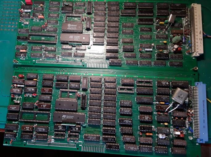

    И да, сделай фото своей платы.
    Последний раз редактировалось Mick; 22.04.2022 в 08:39.
    Я имел ввиду каждый цвет по отдельности с синхрой и синхру отдельно. Что-то с мультиплексорами не то по-моему.
    Да, присоединяюсь - сделайте фото платы.

    По умолчанию Фото платы
ID:	77225 вот, плата снизу рабочая и все работает как надо. вторая которая сверху имеет все выше перечисленные недостатки. думал собрать без панелек все , и получил. А в качестве мультиплексоров 531кп2, я пробовал на рабочей плате 531кп2 работает, вообще когда плата работает там пофиг какую серию куда тыкать. работает все подряд и 155ие5-7 155 531 серия... , вот еще глюк, если перейти на 48к или калькулятор то при нажатии на любую кнопку выскакивает по 2-3 символа. на видео видно когда выскакивает по 2-3символа - это одно нажатие. По поводу пзу ,я имел ввиду что , в пзу залита программа биос не с 0000 а с 4000. Это нормально? на другой плате все работает с любым из двух пзу 27С или W27C. По видео не понял как подключить для проверки. при калькуляторе экран постепенно заполняется ироглифами. Как по моему то это память которая для видео заполняется этим, но как это может быть, если программа выполняется нормально? Я могу снять осцилограммы где нужно и на худой конец есть логический анализатор , можно и его подключить... Только нужно знать что от чего нужно писать. Всем спасибо за помощь.

    Фото на файлообменник загрузите, а то ничего ведь не видно.
    Как загрузить - https://zx-pk.ru/threads/32687-kak-r...na-forume.html
