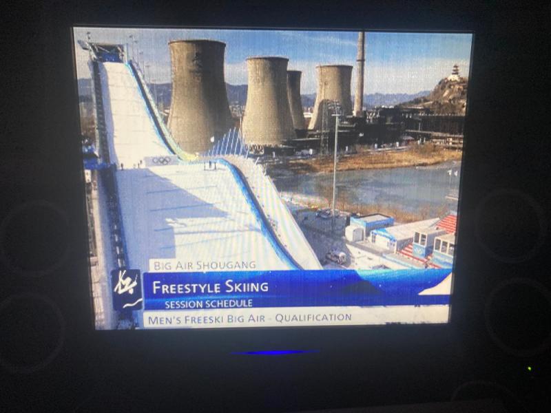

    Обновил архив запредельных картинок UPDATE 13-FEB-2022:
    http://nedopc.org/nedopc/sprinter/upload/gffview.zip (1.7MB)

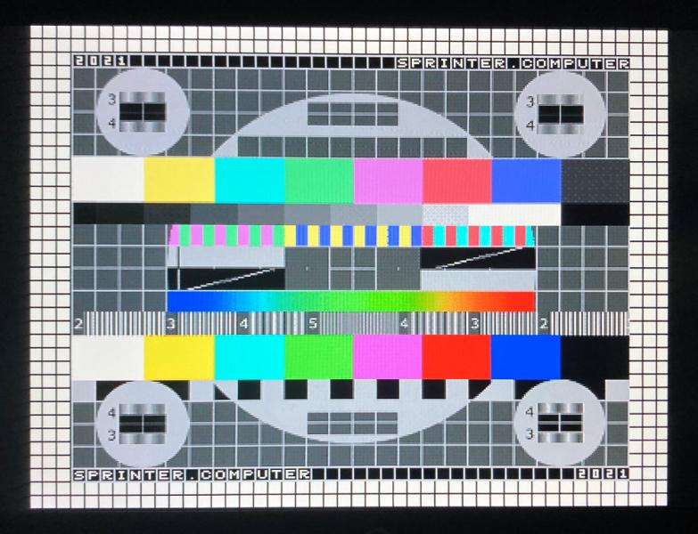

    Напоминаю, что GFF это сжатый моей утилитой SHAFF дамп видеопамяти Спринтера (файл формата GFX размером 256 килобайт).
    Исходник просмотрщика для Спринтера GFFVIEW.EXE (пока показывает только нулевую видеостраницу):
    https://gitlab.com/nedopc/sprintem/-...ref_type=heads
    Исходник конвертера из XPM формата в GFX, который потом надо сжать с помощью shaff -1 для получения GFF:
    P.S. Просмотрщик GFFVIEW.EXE умеет смотреть как сжатые GFF, так и несжатые GFX файлы. В будущем можно создать конвертер, который будет делать GFF-файлы, использующие 1024 цвета одновременно (все 4 палитры Спринтера) - существующий просмотрщик уже может такие картинки показывать (т.к. он просто тупо заполняет дампом область видеопамяти Спринтера как есть). Кроме того можно добавить возможность переключать видеостраницы 0 и 1 скажем по пробелу - так можно какую-никакую анимацию показывать ( из пары кадров ; )
