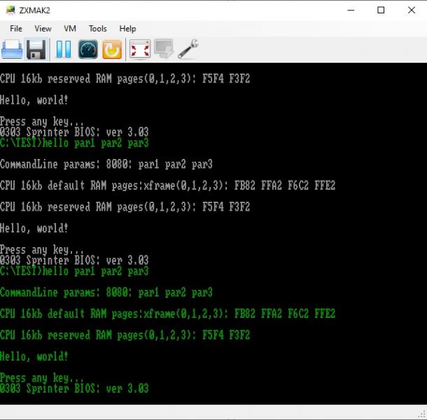

    Кто-то же, я краем слышал (и сразу забыл), пилит по-малу шелл?
    Собрал такой забавный баг (возможно, известный): в helloworld.mac получаю строку версии BIOS и сразу вывожу эту строку на экран функцией DSS (благо оно заявлено как ASCIIZ). Вроде все написал правильно, ошибаться там в принципе негде (сначала hello и следом сразу строка версии BIOS, оба раза через одинаковую функцию DSS).
    А не выводится строка версии. Уж и так и сяк - не выводится. В коде есть, на экране - нет. Хотел дебажить, спасло отсутствие в estex дебагера.
    Потом уже пришла мысль воткнуть inkey перед возвратом в shell - и строка версии вывелась, и разгадка в следующем: шелл при в начале вывода промпта вместо CR-LF"промпт" (как оно принято), делает CR"промпт", и счастливо (и моментально) промптом перетирает поверх (причем до конца строки) то, что выводилось на экран в крайней строке - в моем случае строке версии (т.к. эта строка не содержит LF).
    Поправьте на CR-LF"промпт", пожалуйста, т.к. оно не только в таких случаях будет так отрабатывать, но и последнюю строку файла в команде type будет затирать если например файл не заканчивается на LF. Кстати, а где команда type ? В DSS какой-то другой аналог?

    Error404, давай код, чтоли, не работающий. файлик приатач.
    из мануала:
    нормально выводится, ничего не затирается. во всяком случае я с таким не сталкивался.
    отладчик есть: если на реале - demon.exe. Можно и под эмулем. бреак ставится в дебагере даблкликом слева от адреса.
    В этом самом примере вместо
    MSG: db "Hello, world!",0Dh,0Ah ;наша стока
    Напиши
    MSG: db "Hello, world!" ;наша стока
    И эту строку не увидишь если запускать helloworld из промпта (приглашения) ОС, т.е. в CCP/shell

    Sayman, Error404 имеет в виду другое. Если приложение выводит строку и само не делает в конце CR+LF, то при выходе из программы, дос промпт начиная вывод с начала строки затрет вывод программы.
    Баг это или политика поведения дос, это большой вопрос. Я считаю, что приложение должно подстраиваться под ОС для которой оно написано.

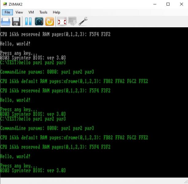

    ну вот тут извините-подвинтесь - это таки фича, а не баг
    если хочешь чтобы твоя строка вывелась, то по правилам всех терминалов и шеллов её надо закончить переводом
    Не, не так.
    При вводе с клавиатуры - да, в некоторых случаях обработка буфера начинается после нажатия на Enter.
    А заканчивать строку переводом строки при выводе ваще не обязательно. Как и файл не обязан заканчиваться переводом строки или символом ^Z (EOF) - в этом случае type/cat выводит его до физического конца.
    А вот при выводе промпта ведут себя шелы действительно по-разному:
    - либо делают CR-LF перед промптом как например cmd.exe в Win/MSDOS:
    C:\WINDOWS\system32>echo HELLO
    HELLO
    - либо не делают ни CR ни LF перед промптом, как например bash:
    [centos8@cc1 ~]$ echo hello
    hello
    [centos8@cc1 ~]$ echo -n hello
    hello[centos8@cc1 ~]$
    В обоих случаях, они текст не затирают. А если делать один CR (или как достигается такой эффект) - то текст будет затираться.
    Как бы там ни было, я таки вставил в том "спорном" месте перевод строки LF (0Ah). И тут же наступил на еще одну мину: часть текста (одиночные символы) я выводил через BIOS (т.к. поначалу была мысль все сделать через BIOS), и оказалось, что BIOS код 0Ah как перевод строки не воспринимает, а выводит "рожицу". То, что в BIOS не работает базовое управление кареткой, конечно было сюрпризом. Ну то есть это управление как-то зачаточно работает (следующий символ же таки печатается правее предыдущего, а не долбит в то же место), но на этом и всё. И пришлось все символы выводить через BDOS.
    На всякий случай размещу тут же свой hello.mac. Как иллюстрацию (на что ссылаться) и для шпаргалки таким же начинающим

    В листинге также присутствует резервирование 16к страниц (и отображение что выдала система).
    Что интересного видно в этом процессе: системы выдает страницы от больших номеров к меньшим. В моем случае - F5..F2 (см. скриншот ниже). Насколько я понял, станицы F0..FF - это кэш. Т.е. тут по русскому народному принципу "кто раньше встал того и тапки" - "быструю память" получит тот процесс, который резервирует первым. Мораль: ресурсоёмкое надо планировать, и запускать первым. Т.к. требовать у системы конкретные страницы - нельзя, можно только просить (как тут уже кто-то схохмил).
    Еще из интересных "фич".
    Я никак не использую управление атрибутами символов, прога работает так как ее выпульнул шелл.
    Запускаю прогу 4 раза из тимплета ("стрелка вверх, ентер", "стрелка вверх, ентер", "стрелка вверх, ентер", "стрелка вверх, ентер"). Два раза прога выводит текст белым по черному. И остальные разы эта же самая прога - зеленым по черному, "окрашиваясь в те цвета, в которые оно себя окрасило"(с)
    Т.е. установку режимов похоже таки надо рекомендовать.
    И возможно не только установку режимов, а похоже еще и контроль скролируемого, ибо тут явно что-то не то вырисовывается.
