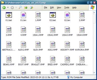

    Не хотелось начинать новую тему с таким пафосным названием, но не нашел готовой подходящей.
    Пропускаю (или откладываю на будущее) обзор имеющихся вариантов, надеюсь интересующиеся темой в курсе наработок счетмаша и не только счетмаша. Выкладываю для критики результат еще одной попытки подхода к эмуляции AY с использованием ВИ53. В новом варианте (никак не связанном со счетмашем) поддерживаются три тональных канала с регулировкой громкости. Огибающие и шум не поддерживаются.
    Слушать пример лучше на реале или в (список эмуляторов в порядке уменьшения качества)
    1. v06x
    2. emu80
    3. VV
    Основной недостаток - плохое качество звука, зато громкость регулируется (особенно заметно в конце примера, где громкость затухает). Можно немного улучшить, но не сильно. У этого варианта, кстати, есть еще преимущество перед "классикой" - он может играть 3 голоса с громкостью и при наличии только одного музыкального канала ВИ53 и не требует прерываний, т.е. потенциально (с соответствующими правками) годится не только для Вектора, но и для Апогея, Б2М, Корвета, Микроши и других (хотя с РКподобными крайне неудобно).

    Эх, мне самому не очень нравится, но не все потеряно, призвуки можно уменьшить. Многое зависит от конкретной музыки, например тритонские композиции с эхом звучат круче гены, хотя там громкость каналов фиксированная (но разная). Проблема в том, что для AY не так просто найти композиции без огибающих и шума, это скорее еще одна возможность для музицирования специально для вектора, берем Vortex Tracker и не используем огибающие и шум. Огибающие можно ограниченно имитировать изменением громкости, что, кстати, есть в гене, только это не очень заметно бОльшую часть композиции.
    А исходников не планируется? Я просто присматриваюсь к возможному будущему софту для копии муз ячейки Агата на ISA8....
    Если я доведу до состояния, которое мне самому будет нравится, то выложу на гитхаб, но можно не ждать этого момента и посмотреть например эту штуку. Только там ошибки в шумовой части, если не править, то лучше ограничиться тональными каналами.
