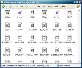

    12.07.2011
    Biała Podlaska
    157
    Сосредоточил проверку громкости и микшера в процедурах задания делителей, проверил несколько плохих rmp - стало намного лучше. Исправил, убрал шум, немного сократил и ускорил, примеры убрал.
    Да, файлы RMP теперь лучше воспроизводится на VI53 под эмулятором Vector (EMU 1.0.1). Я распаковал изображение дискеты RMP.FDD и добавил старую 01 и новую 02 версию файлов, чтобы создать оба и сравнить:
    01.bat
    copy /b 01.bin+%1 %~n1_V01.rom
    02.bat
    copy /b 02.bin+%1 %~n1_V02.rom
    D:\Pobieranie\vi53\ay_on_vi53\rmp>01 savage.rmp
    D:\Pobieranie\vi53\ay_on_vi53\rmp>copy /b 01.bin+savage.rmp SAVAGE_V01.rom
    01.bin
    SAVAGE.RMP
            1 file(s) copied.
    D:\Pobieranie\vi53\ay_on_vi53\rmp>02 savage.rmp
    D:\Pobieranie\vi53\ay_on_vi53\rmp>copy /b 02.bin+savage.rmp SAVAGE_V02.rom
    02.bin
    SAVAGE.RMP
            1 file(s) copied.
