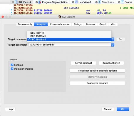

    У меня # перед константой. Вот как на скрине
    По NULL - да, непонятно. Можно временно поменять на 0 в тех местах, где вылетает.
    По синтаксису ассемблера: оно выставлятся где-то в опицях.
    Вот обработка в Python коде в ф-и notify_set_idp_options():
    https://github.com/yshestakov/ida_pr...801vm1.py#L923
    И еще ниже в коде на строке 725 по-умолчанию выставляется macro11_assembler, а не bsd_assembler
    725 assembler = macro11_assembler
    726 # assembler = bsd_assembler
