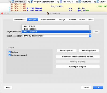

    Цитата Сообщение от yu.zxpk Посмотреть сообщение
    где "работает не так"?
    Цитата Сообщение от SaTaN5076 Посмотреть сообщение
    почти перед всеми числами ставит $.
    Да, в плагине с непонятной целью заменили # на $, получилась как бы bsdшная нотация ассемблера, которая в PDPшном юниксе стала использоваться, но при этом мнемоники остались старые (в юниксе условные переходы записывали так: jgt, jne, jcc и т.п. ), получилось ни то ни сё.

    Ещё вопрос - команды ассемблера смотрю тут - http://www.asvcorp.ru/darch/electron...1/opcodes.html
    в IDA встречаются команды как с буквой b, так и без неё. Например, tst и tstb, mov и movb. В чем тут разница?
    Также, вижу команды типа bic #-200, R0. Как может быть отрицательной битовая маска? Вообще много отрицательных чисел вижу...
    upd: С буквой b разобрался.
    Посоветуйте книжку/методичку по 1801ВМ2....
    Легко. В данном случае - неучёт контекста использования числа
    Потому, что так удобнее на самом деле. При ограниченном наборе команд. А им же надо было в несколько бит запихать все нужные операции!
    Кроме того, кстати, в отличие от AND, BIC (при разрешённых константах) полна по Тьюрингу. Что позволяет, например, сделать на ней XOR, которого в ранних PDP-11 не было в виде команды.
    Удобней и наглядней в данном случае будет #^C<177>

    У меня # перед константой. Вот как на скрине
    По NULL - да, непонятно. Можно временно поменять на 0 в тех местах, где вылетает.
    По синтаксису ассемблера: оно выставлятся где-то в опицях.
    Вот обработка в Python коде в ф-и notify_set_idp_options():
    https://github.com/yshestakov/ida_pr...801vm1.py#L923
    И еще ниже в коде на строке 725 по-умолчанию выставляется macro11_assembler, а не bsd_assembler
    725 assembler = macro11_assembler
    726 # assembler = bsd_assembler
    А можно для невъезжающих - какой будет результат выполнения команды bic #-200, R0, если в R0 0b1010101011110000
    В R0 будет ^b<1110000>
