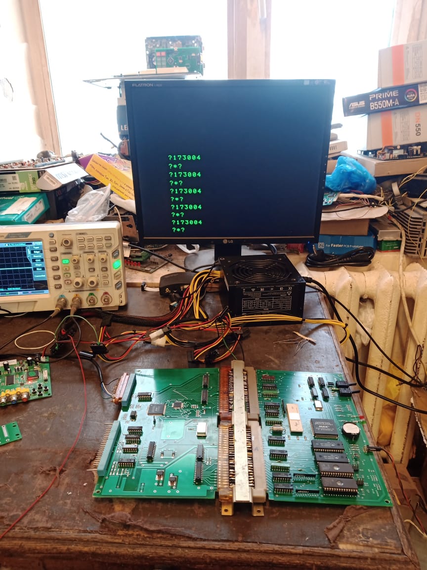

  5. #25
    09.03.2011
    Томск
    88
    30
    18 сообщений
    Собрал корзину из 4х разъемов, удалось запустить систему
    Теперь надо приколхозить клавиатуру..
