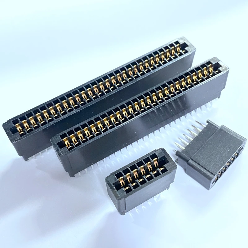

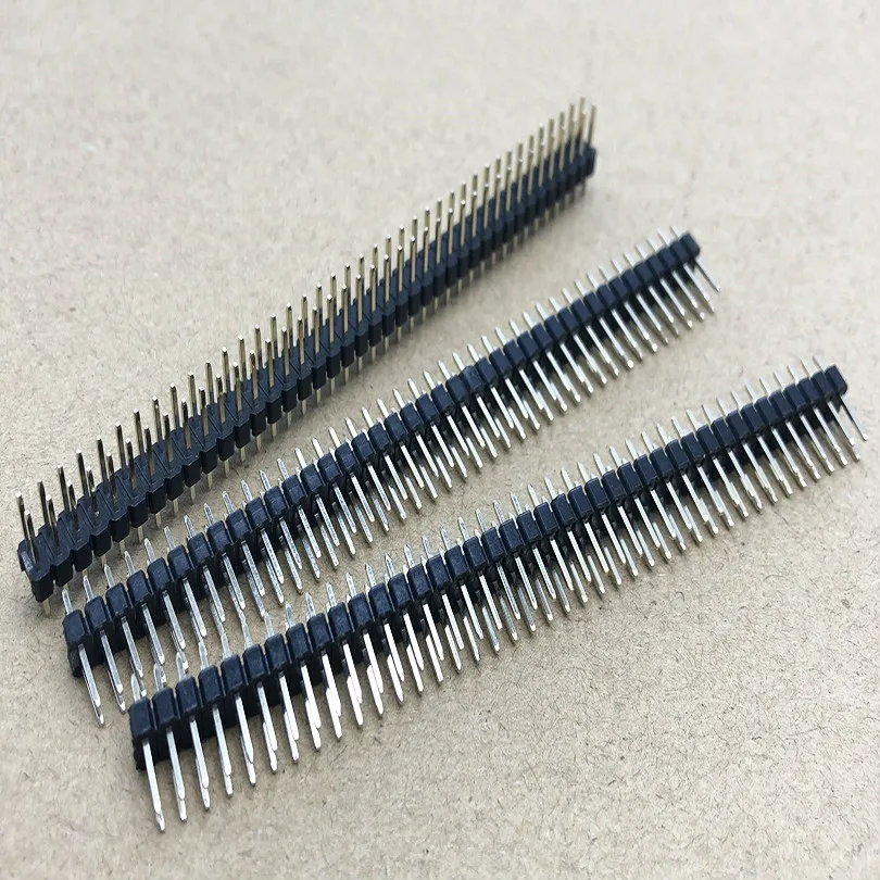

    Разьёмы планирую вот таких типов
    На любой бютжет как говорится)))))
