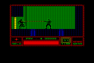

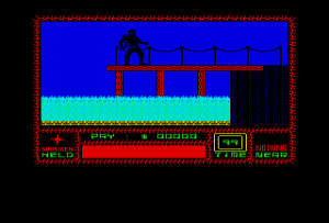

    В этом году я полностью дизассемблировал игру Saboteur 1 для ZX Spectrum -- см. тему https://zx-pk.ru/threads/36215-dizas...-saboteur.html
    На основе этого реверса я переписал логику игры по-командно с Z80 на PDP-11.
    Затем сделал рисование тайлов в цвете, используя наработки для ПП от @BlaireCas (спасибо ему огромное).
    Текущая версия игры уже должна быть проходима.
    Управление: стрелки (движение) + Shift (огонь), СТОП выход.
    В аттаче текущая версия игры (58b), с читом "без урона здоровью" ("CHELTH=1").
    Исходники на гитхабе: https://github.com/nzeemin/uknc-saboteur1
    Подтверждаю. Проходимо.
    Еще надо сказать что Никита добавил комнату в игру (которой нет в оригинале) Стало можно залезть в шахту лифта
    Шедевр портирования на УКНЦ - игра Highway Encounter
