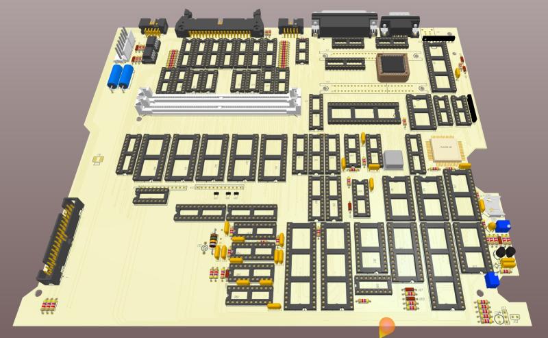

    Цитата Сообщение от RN1TZ Посмотреть сообщение
    Интрига...
  5. #75
    09.07.2018
    р.п. Пролетарий, Новгородская обл.
    58
    Интрига...
    От чего вовсе нет, допилю модули DRAM на под сокет SIMM-72, схема и герберы готовы, остались не которые вопросы.
    1. Будет ли работать Н1806ВМ3У,
    2. Как себя будет вести софт если сделать пиксел клок 36 МГц "для SVGA монитора 800 на 600" дважды выводить каждую строку чтобы получить 300 строк в SVGA режиме.
    3. Стоит ли 1533ИР26 и 1533ИР22 заменить на одну ATF1502.
    4. Синхра генератор и секвенсор занимает 3 ATF22V10 и одну ATF750, нужно ли их перевести на одну ATF1504.
    5. Думаю часть микро схем DIP заменить на PLCC.
    6. И вообще мне 60 лет на носу а я от ностальгии хернёй занимаюсь.
    Пожалуйста, по-подробнее об этом. ВМ3 весьма отдаленно похож на ВМ2.
    По замене памяти на Simm 72 как предполагается делать побитову запись в память?
    Замена CPU на ВМ3, потребует изменией в BIOS, кто их будет делать?

    Цитата Сообщение от xolod Посмотреть сообщение
    Замена CPU на ВМ3
    Кроме БИОСа там надо переделать пол-ЭВМ.
    Особенно в части пультового режима ВМ3 и особенно его жестко привязанных ячеек ОЗУ по адресам 017776 и 017774.
    Так же остается пока временно открыт вопрос о точных отличиях пульта 1806ВМ3 от 1801ВМ3, которые в ТО на 1806ВМ3 "размазаны и скомканы"
    Я имел в веду не готовые планки SIMM 72 а сделать компоновку чипов памяти под стандартный сокет SIMM 72.
