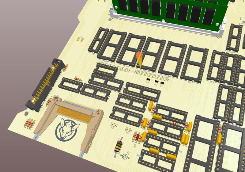

ID:	79599 Добавил CF карту.
    Вопрос по замене 1810ВГ72 на FDC9266 программно полностью совместимы, стоит ли заморачиваться?
    И удалить MFM HDD.

    Цитата Сообщение от RN1TZ Посмотреть сообщение
    И удалить MFM HDD.
    Прямо так взять и удалить не выйдет. Там в прошивке завязано на регистр SDH 161054. Часть этого регистра сделана в ПЛМ, но она реагирует только на запись. В ВГ7 он также пишется и его можно прочесть. А в ВПО есть команды снятия и установки битов BIC и BIS по отношению к этому регистру. Если уж и убирать ВГ7, то тогда регистр 161054 надо делать и на чтение и на запись.
    Это не проблема, для меня и в общем важно чтобы осталось не измена структура и аппаратная совместимость (что бы BIOS и CPU даже и не поняли что железо уже новое).
    Остаётся открытый вопрос про ВМ3У, если вывод WO поднять на +5 тогда проц будет стартовать с векторами из ячеек 24 и 26, они в BIOS пустые в них прописать нужный указатель и слово состояние ( эмуляция ВМ2 вазможна ), Но так как я железячник ( схемотехник ) то конструкцию, компоновку сделаю любую, а вот с софтом проблемы, на низком уровне разбираюсь, а выше фортрана нет навыка.
    Чтоб Союз-Неон остался Союзом-Неоном это базис
    p.s В не далёком будущем я в этой ветке выложу весь проект на суд богов.
    ВМ3 и ВМ2 совершенно разные процессоры. ВМ3 он с MMU, а ВМ2 без. В НЕОНе MMU внешний и не такой, как в PDP-11. Если даже оставить работать ВМ3 в реальном режиме (без включения MMU), то реализация HALT-режимов для этих процессоров абсолютна различна. А в НЕОНе активно используется HALT-режим, он там как режим Kernel.
    И в ВМ2 для работы в HALT-режиме есть команды с кодами от 010 до 037, которых нет в ВМ3. Естественно в ПЗУ они активно используются. ВМ2 поддерживает вызов эмулятора FIS через HALT-режим, в ВМ3 этого нет. В ВМ2 исключения имеют разные вектора в HALT-режиме, в ВМ3 всё валится на один вектор, кроме зависания. Так что остаётся только 1806ВМ2.
