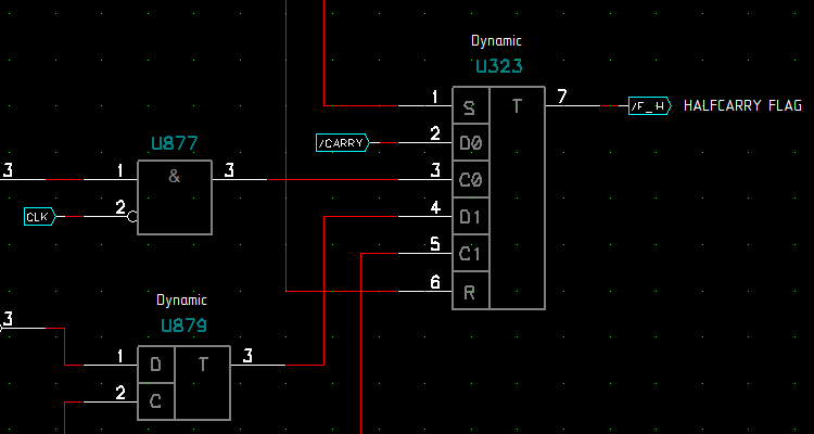

    Цитата Сообщение от Barmaley_m Посмотреть сообщение
    Что значит "многопортовыми"? Параллельные регистры с несколькими триггерами?
    Нет, многопортовые - это вот:
    А какова логика работы такого триггера?
    Присоединяюсь. Мне из графического изображения непонятно, как он работает. Там по два входа D и C, но только один выход. Каким образом комбинируется информация в этом элементе схемы? Два триггера и логическая функция на их выходе? Или один триггер и логическая функция на его входе?

    Логика очень проста.
    При активном уровне на C0, данные с D0 защелкиваются на выходе.
    При активном уровне на C1, данные с D1 защелкиваются на выходе.
    И т.д. В схеме 4-х портовые триггеры даже есть.
    А, так это еще и "прозрачный" триггер-защелка, у которого при активном уровне на C0 или C1 данные со входа на выход проходят постоянно?
    Регистры-защелки в FPGA имеются (в Spartan-6 - точно), но их использовать не рекомендуется, по тем же причинам, что асинхронные входы R/S.
    По твоему описанию логики работы, такой элемент реализуется в FPGA с помощью мультиплексора, логики и одного триггера. Мультиплексор пропускает на свой выход сигнал D0 или D1 в зависимости от состояния C0. Логический элемент "ИЛИ" объединяет C0 и C1 в сигнал разрешения записи в триггер. И, наконец, сам триггер (лучше всего D-типа, работающий от основной тактовой частоты). Получается синхронный элемент памяти, работающий близко к тому, что ты описал. Как его вписать в остальную схему, пойдет ли он там со своей синхронностью - это уже надо разбираться глубже.
    Да
    Да, я уже отметил, что все триггеры работающие по уровню в для FPGA надо будет сначала переделать в работающие по фронту.
    Да, я так примерно и представлял.
    Пробежался по текущей схеме, заменил RS-триггеры, у которых входы тактировались одинаковой полярностью (CLK или /CLK) на RCS-триггеры. А триггеры, у которых входы тактировались разными полярностями пока оставил как есть. Я думаю, самое главное, что в данной схеме все RS-входы в триггерах так или иначе синхронны с CLK или /CLK, поэтому проблем с синтезом у FPGA не будет.
