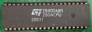

    Z8400AB1
    Karabas-128

    Z8400AB1
    Прекрасно и наглядно!
    Сравним с результатами @zebest, когда они будут.
