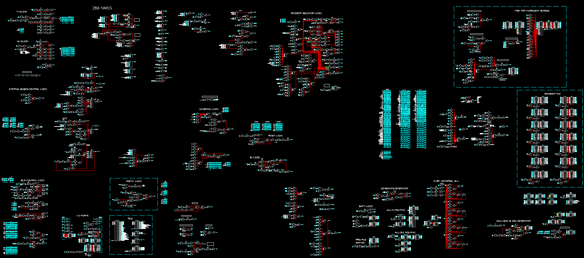

    у конвертора уже практически всё ок,
    осталось только пины элементов выправить:
    вот что у меня получается:
    а как должно быть - можно скриншот?
  4. #773
    30.01.2006
    1,893
    72
    113
    77 сообщений
    да, проблема была в библиотечных символах. Добавил тектовые элементы в библиотечные символы. А вот с пинами непонятка, конвертер ожидает аттрибут pinLength, а его нет. поэтому они в ноль и скукожились. Не совсем понятно где pcad берет длину пинов, если она явно не задана. Я длину пинов в файле не вижу. Пока на этот случай захардкодил длину 7.62, если не указана явно. Не уверен, что это корректный способ, но для файла работает, Comparator идеально рисуется:
    А вот на оригинальной схеме есть кое какие косяки: https://i.imgur.com/abSdBpI.png
    Похоже часть схемы к которой идут провода влево поверх элементов, видимо в оригинале расположена где-то справа? Возможно какая-то ошибка с переполнением при трансляции координат.
    Подскажите, я правильно понимаю, что вот эта часть схемы, которая слева от границ листа и к которой тянутся провода через всю схему - она вся в оригинале на pcad расположена справа от остальной схемы?

    проблема с конвертацией pcad похоже из-за переполнения 32-разрядного int для хранения координат. Попробовал заменить на 64-разрядный, вроде проблема с переворачиванием части схемы исчезла, но появилось наложение некоторых частей схемы. Видимо где-то чтото не учтено.
    после замены на 64-биные переменные, возникло подозрение на ошибки в трансляции координат, попробовал заменить на грязный трюк с преобразованием через плавающую точку и вроде бы вся схема похоже стала выглядеть ок:
    видимо оставшаяся проблема где-то в функции трансляции координат. Нужно будет её внимательно пересмотреть.

    да вроде все видно, заметил только пропавший символ инверсии на пинах, нужно будет посмотреть что там творится, а так вроде вся схема выглядит корректно.
    А что за картинку ты выше выкладывал, там общий вид схемы? можешь на imgur залить? у меня не получается её даже через разные vpn посмотреть.

    просьба проверить, на примере фрагмента схемы в левом верхнем углу - правильно ли сконвертилось, в особенности интересует - правильно ли помечен вход C триггера U103:
    Правильно.
    У тебя еще нет пунктирной линии, которой рисуются вертикальные линии диаграммы справа. У тебя все сплошными линиями, а должно быть разными.
