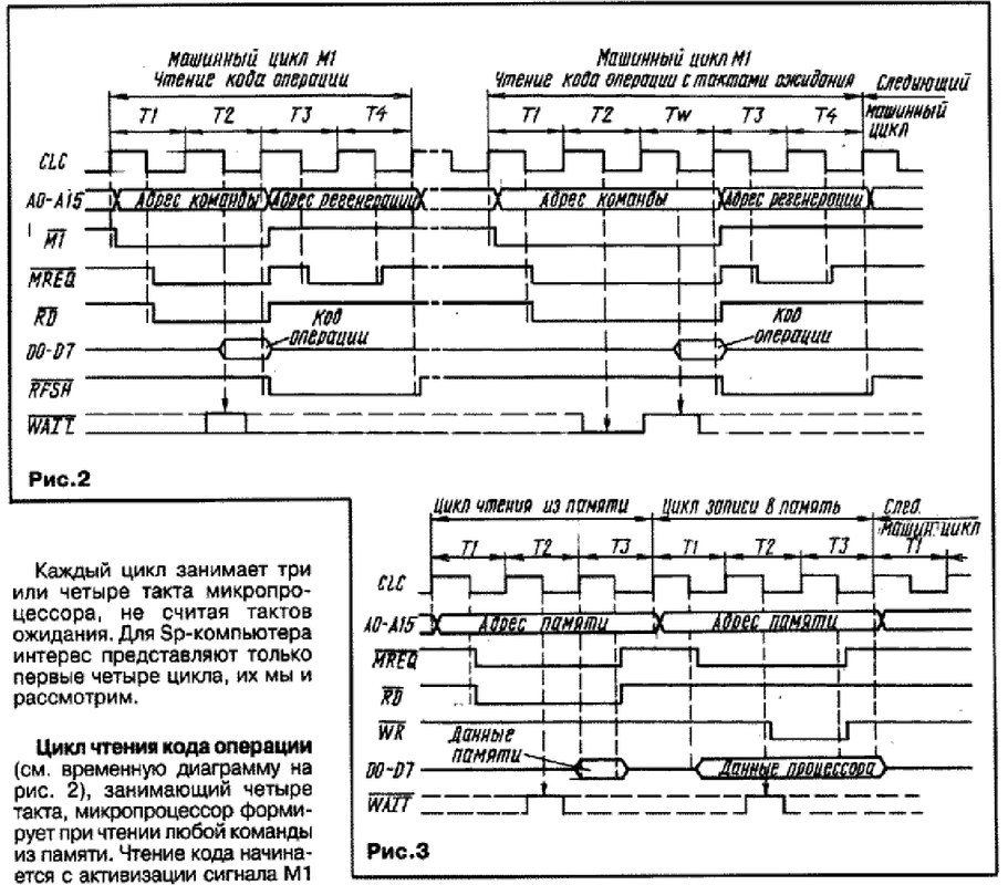

    Titus, а почему Z80 опкод защёлкивает по спаду такта, а данные (аргументы и прочее) по фронту (так же, как и ВМ80)? С чем связано такие различие в циклах внешней шины?
    До чтения аргументов из памяти еще не дошел. Как дойду, расскажу.
    А вот до записи в память дошел уже на примере базовых команд типа LD (dd),r.
    Интересно, что все 3 последних такта команды (цикл M4) посвящены записи байта в память.
    Причем, цикл записи длится значительно дольше (2.5 такта после выставления адреса), чем цикл чтения (1.5 такта после выставления адреса).
    Не знаю, с чем это связано. Может считалось, что на заре компьютеров запись в память происходила медленнее, чем чтение?
    Думаю, если бы на запись отвели не 2.5 такта, а 1.5, как и на чтение, то такие команды, как LD (dd),r занимали бы 6 тактов, а не 7.
    Это связано с тем, что цикл чтения кода операции короче (1.5 такта), чем цикл чтения данных (2 такта). Поэтому и завершаются они в разных полутактах. А цикл чтения кода операции короче, как я думаю, из-за того, что в 4 такта надо было упихнуть и цикл чтения кода операции, и цикл регенерации памяти. На каждый из них пол-такта на установку адреса, и 1.5 такта на чтение. А в цикле чтения данных такого ограничения нет, поэтому, цикл и длиннее. Он мог бы быть 2.5 такта, но еще нужно пол-такта, чтобы сохранить результат, поэтому он длится 2 такта.
    Кстати, вот еще одна веская причина при реализации на ПЛИС, по которой нельзя отказаться от тактирования внутренних блоков по фронту CLK, и по спаду. Раз даже внешние события могут происходить и по фронту, и по спаду CLK.

    Твои слова с 6 тактами
    Ты пишешь что чтение 1.5 тактов, а запись 2.5. и если бы запись была бы как чтение то команда ЛД (хл),а исполнялась 6 тактов, мб если ЛД а, (хл) исполнялась за 6, но нет она тоже исполняется за 7
    Верно, Z80 данные данные пишет и читает одинаково, в итоге 3 такта. Разница лишь в чтении опкода. Вот без учёта тактов ожидания:
    PS Извините, запамятовал и перепутал фазы. Чтение опкода по фронту, чтение/запись данных по спаду. Инверсия от F2 ВМ80.
    Это цикл чтения кода команды 1.5 такта. А цикл чтения данных 2 такта. Плюс пол-такта на запись результата в регистр. Цикл записи 2.5 такта, но эти последние пол-такта - это удержание данных на шине уже после снятия MREQ, чтобы сперва снимался MREQ, а потом данные. Итого, и LD A,(HL), и LD (HL),A выполняются за одинаковое время, за 7 тактов, с учетом дополнительных расходов.
