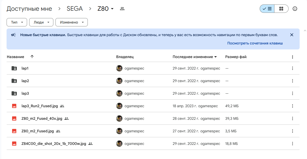

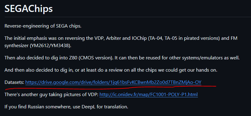

    Эм... Там есть https://github.com/emu-russia/SEGACh...in/Z80/netlist, открывайте его Дероутом (в соседней репе). А на главной в этой репе есть вот:
    А там...
    Я херею с вас, дорогая редакция...
    PS Часть инфы на личной репе одного из участников группы. https://github.com/nukeykt/
