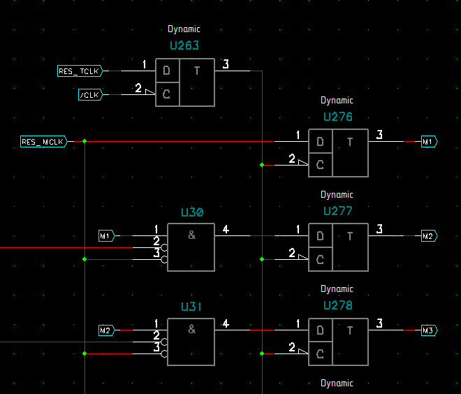

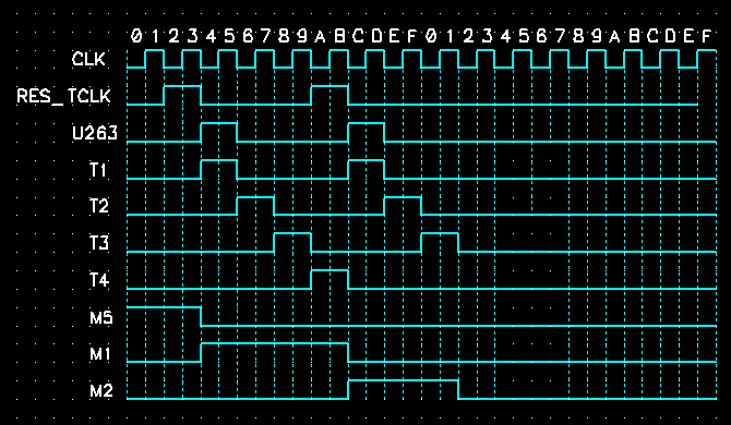

    AlexG, всё верно. И именно поэтому надо смотреть в условный TimeQuest на Clock Skew или хотя-бы Fmax чтобы понимать, что фиттер положил насинтезированное так, что задержки укладываются в твой такт. Тогда проект будет работать на всех указанных тобой чипах в любых условиях, а не глючить в зависимости от фазы луны и желанию твоей левой пятки.
    Побольше синих и отсутствие красных. И ещё, если попытаешься комбинаторику в такты зарулить без правильного преобразования оно тебе прокричит про ripple clock.
    Что такое 'правильное преобразование'?
    HardWareMan
    Есть несколько методов разного рода, когда действительно надо сформировать вторичный тактовый домен. Например, синхронизация через общую тактовую частоту. Но чаще проще просто оставаться в одном тактовом домене используя условия. Тогда при правильном описании синтезатор сам вместо муксов заюзает специальный сигнал ENA.
    PS В самом примитивном варианте, такты должны выходить из триггера. Точка.

    В общем, что касается правильного тактирования схемотехнически, мне все более-менее понятно.
    В плане реализации этого на Verilo'е могут быть вопросы, но это спрошу, если понадобится.
    п.с.: Никто так и не заметил, что я накосячил, и случайно обьединил все 8-битные половинки регистров в 16-битные, из-за чего нельзя записывать половинки) Ну да, кому нужны схемы-то) Всем нужна готовая модель или эмулятор) Или какие-то вскрытые тайны и особенности простым языком)

    Да, я думаю, если сконвертировать на верилог текущее состояние логической схемы (не транзисторной, с ней на 99.999% все ок), то это сразу не заработает)

    Цитата Сообщение от Barmaley_m Посмотреть сообщение
    Не надо только без серьезной необходимости тактировать триггеры разной частотой.
    Что делать, если выход одного триггера является тактовым сигналом для некоторых последующих участков схемы в данном процессоре.
    Но я уже понял, что там, где возможно, использовать CE для разрешения CLK.
