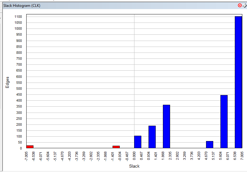

  6. #286
    HardWareMan
    AlexG, всё верно. И именно поэтому надо смотреть в условный TimeQuest на Clock Skew или хотя-бы Fmax чтобы понимать, что фиттер положил насинтезированное так, что задержки укладываются в твой такт. Тогда проект будет работать на всех указанных тобой чипах в любых условиях, а не глючить в зависимости от фазы луны и желанию твоей левой пятки.
    Побольше синих и отсутствие красных. И ещё, если попытаешься комбинаторику в такты зарулить без правильного преобразования оно тебе прокричит про ripple clock.

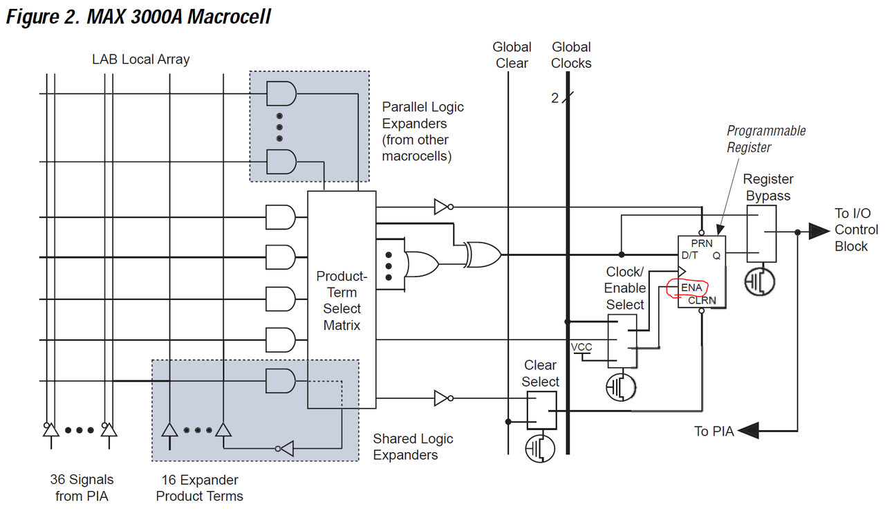

  9. #288
    HardWareMan
    Что такое 'правильное преобразование'?
    Есть несколько методов разного рода, когда действительно надо сформировать вторичный тактовый домен. Например, синхронизация через общую тактовую частоту. Но чаще проще просто оставаться в одном тактовом домене используя условия. Тогда при правильном описании синтезатор сам вместо муксов заюзает специальный сигнал ENA.
    PS В самом примитивном варианте, такты должны выходить из триггера. Точка.
