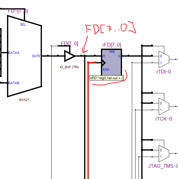

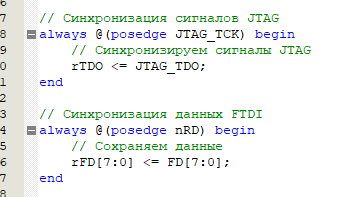

    В общем и целом я полностью согласен - один законченный IP блок должен быть запитан от одной тактовой частоты, чтобы однозначно уложить его в прогнозируемые тайминги. Но бывают случаи, когда просто необходимо разделять тактовые домены. Например, из самого редкого это вот такой, есть у меня в модуле работы с FT245R:
    Он собирается вот так:

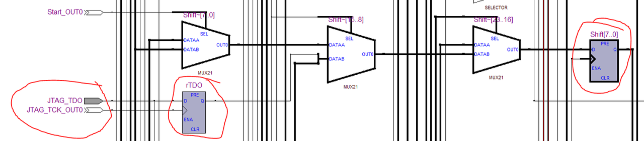

    Смысл: использование nRD как такты для регистра хранения данных на шине данных гарантирует наличие актуальных данных в самый последний момент, как того гласит датащит. То же самое касается и сэмплирования сигнала TDO у JTAG: его следует синхронизировать именно к результирующему TCK, который по факту выходит наружу.
    Ну и в конце концов разные IP могут работать на разных тактовых частотах, чтобы сэкономить несколько регистров и PIA, например. Поэтому, нужно просто подходит с умом и осознанно. С учётом синхронизации сигналов при переходе в другой тактовый домен. Ну а что касается вышеупомянутого асинхронного счётчика то это не для ПЛИС. Забудьте про 555ИЕ5, 555ИЕ10 должен быть ваш выбор.
