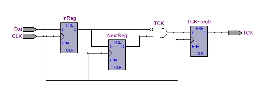

    Перепад ловится обычным синхронизатором:
    Понятное дело, что CLK должно быть как можно выше, скорости смены уровней на DAT. Фронт или спад ловится соответствующим заданием инверсии у логического И.
