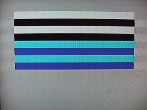

    вот тот же комп, но с процессором ST - идеальная картинка
    ST - это что за процессор? Полная маркировка какая?

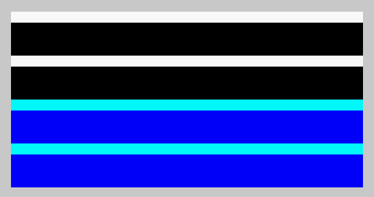

    По умолчанию Тесты SCF v0.1 для реалов
    Ввиду того, что загадка установки 5 и 3 флагов в командах SCF/CCF для NMOS Z80 наконец-то разгадана, написал несколько тестов шума SCF для реалов (тестировать CCF нет смысла ввиду абсолютно одинаковой внутренней реализации этих команд).
    В отличие от этого теста, все более наглядно, нет индикации бит, никак не участвующих в формировании 5 и 3 флагов. Заполнение экрана предполагаемым шумом более однородное и визуально понятное.
    Верхняя треть экрана отображает тест бита 3 (черный с белым), средняя треть экрана отображает тест бита 5 (синий с голубым).
    Также каждая треть разделена на несколько зон с разными комбинациями начальных флагов для теста.
    В архиве три теста:
    1. Классический SCF после команды 'не влияющей на флаги'.
    2. Тоже самое, но два SCF подряд.
    3. Классический тест, но перед SCF выполняется команда, влияющая на флаги.
    На эмуляторах поля будут однородные.
    На реалах исходя из теоретических предположений, некоторые поля на некоторых процессорах будут шуметь. Вот это самое интересное и нужное.
    Расчехляйте ваши реалы и запускайте тесты!
    Пример картинки из теста на эмуляторе:
    p.s.: Можете тестировать на любом реале, не обязательно на NMOS.

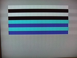

    https://www.cpu-world.com/CPUs/Z80/NEC-D780C-1.html
    Шумы были, или картинка стабильная?
    всё было стабильно.

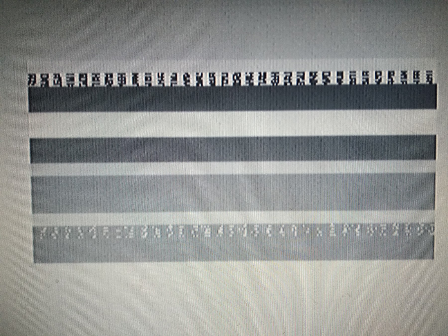

    понятно, что там предельно просто, но с исходниками я бы быстрее трд сделал.
    а так то пока один сделал и запустил )
    ну сейчас, неспеша сделаю все три и озвучу результат )
    два SCF подряд - я думаю не имеют смысла, но это так, мысли вслух.
    Вобщем второй и третий тест стабильно, не шумят.
    Авот первый очень интересно шумит. Если считать по полоскам сверху вниз, то шумит нижняя вторая половина первой белой полосы и
    первая верхняя половина последней синей полосы..
    Там натуральные иероглифы в динамике!! возможно кЕтайцы или корейцы что-то знакомое точно узнали бы!!
    сорри, что ч\б, но результат и так виден))

    всё было стабильно.
    Немножко странновато, если верить тому, что этот процессор NMOS.
    Для чистоты эксперимента надо было сделать и такие варианты.
    Это очень радует. Значит теория совпала с практикой.
    Обязательно нужно записать видео этого шума.
    Во втором и третьем тесте что на месте шума? Белое или черное?
    И еще, какая полная маркировка процессора?
    Рисунок наводит на некоторые дополнительные мысли о перекрестном влиянии некоторых линий. Нужно видео, и нужны еще тесты с разных процессоров. А еще интересно, не будет ли меняться картина, если потрогать процессор пальцем, или слегка нагреть его.
