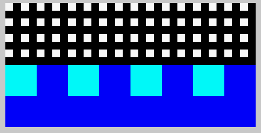

    p.s. Делай тогда все тесты с запуском c #9000h. Хотя с 8000h было бы интереснее, но пусть как будет, чтобы добавлять леХХче мне..
    Так и так все тесты запускаются с 9000 же.
    А с 8000 не делаю, т.к. с 8000 по 8FFF таблицы.
    говорю словами - сперва запускается 5й тест, потом 6-7 и далее со всеми остановками.
    Ты, видимо, перепутал.
    На видео видно, что это запускаются тесты 1-4 и т.д.
    Тесты 5-8 выглядят иначе.
  2. #361
  3. #362
    08.10.2005
    14,439
    1,725
    2,270
    893 сообщений
    69 Post(s)
    Да, с копи-пастой промахнулся. Действительно это были 1-2-3-4.
    Да не может показывать такого 5-8 тест)
    У него совсем другие паттерны)

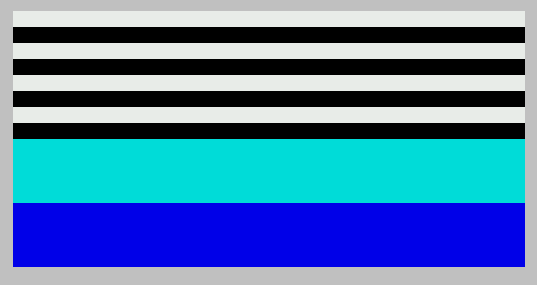

    На эмуляторах это выглядит так:
    Или так:
    А то, что у тебя на видео - это все еще тесты 1-4.

    как увидеть знаменитые баги
    знаменитых багов не существует, увы... Это все синдром имени моего имени и плод воображения моего компьютера.
    Поменял на другой процессор, убил полчаса из жизни (
    На тесте Патрика синдром присутствует , но гораздо в меньшем количестве, чем на предыдущем проце.
    Но вот новое видео. Сперва тест CMOS\NMOS. Бордер черный - значит NMOS. Потом меняю образ ТРД и запускаю все восемь тестов по очереди.
    И в конце снова запускаю 5й тест.
    Уточняю, тут точно правильные 5-6-7-8 тесты!
    https://drive.google.com/file/d/1pBU...ew?usp=sharing
    упд - согласно паттерну - это NEC. на самом проце написано Zilog, красивым шрифтом. Явный перемарк.
    так то процев у меня тоже не сказать, чтобы мало, ну еще неск есть мимо этой картинки.
    Проверял почти все. Говорю же, где то третья часть с синдромом, которого нет, остальные - без него.
    а так то все процы проходят все тесты. На максимальную частоту не гонял, мне оно не надо.
    ЧЯНТД??
    ах да, сейчас установлен второй справа сверху. Zilog же типа.

    На Ленинград 2012 прогнал тест 1, 5 и 8. Аналогичнно никаких отклонений идеальные полоски и квадратики
    Нужны скриншоты, т.к. полоски тоже могут отличаться у разных моделей.
    Есть разные Z80 могу их в Ленина позапихивать
    ннада?
    Конечно надо, вдруг найдется шумный.
    Я думаю, достаточно запустить 5-й тест. Если на нем нет шума, то и на другие тесты нет смысла запускать.
    Надо будет сделать один единственный тест, который заменит все остальные.
