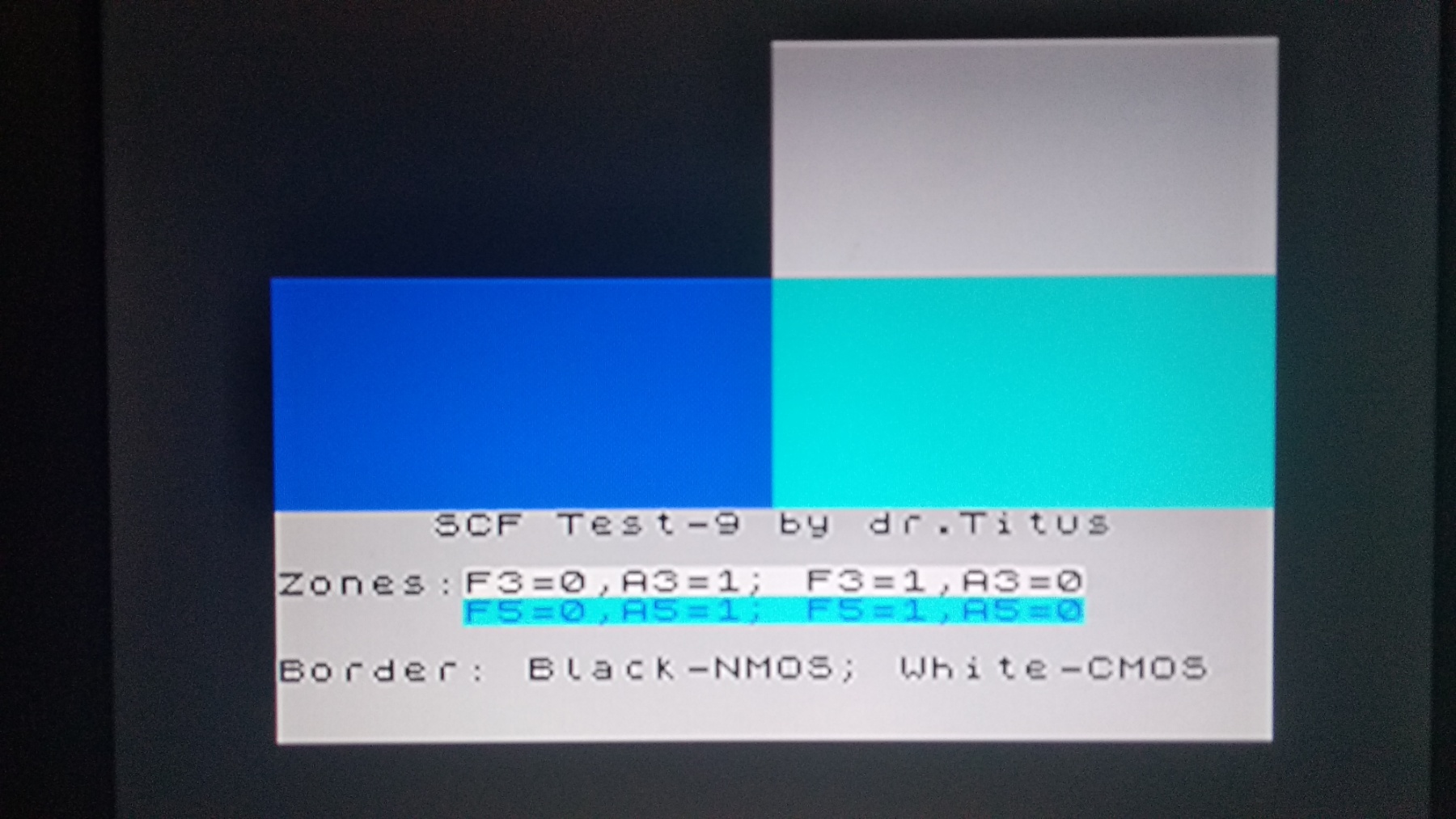

    На тесте Патрика (паттерн) все же мигают, оочень редко, три-четыре точки.
    9й тест этого не отлавливает.
    Потому что на шум влияет все, что угодно. Содержимое любых линий, регистров и т.д., которые не предусмотришь.
    Если в тесте патрика мигает, значит граница все же прям на грани, где-то рядом. Просто уехала по каким-то причинам слегка.
    Все тесты с 1 по 9 - стабильны, даже пятый, даже видео делать не с чего
    Фотку стабильности сделай на 9м.
    Кстати, в 9-м тесте, записанном creator'ом верхнее правое поле тоже ровное, но иногда пробегают отдельные точки.

    Всё на том же Karabas-128.
    Z0840006PSС
    KP1858BM1
    80H-CPU
    Z84C0020PEC
    но там нижнее правое все нестабильно. Или нет??
    ну вот, и на другом видео точки есть.
    Значит я не одинок с синдромом??
    Да.
    На разных процессорах все может быть индивидуально.
    Но надо понимать, что в принципе, любое из 4-х полей может быть нестабильно, если оно вошло в зону порога затворов. Если порог выше, то будет получаться A and F, если порог ниже, то будет получаться, A or F.
    Классные шумы на 80H-CPU. Это что за процессор?
    Если на картинке все стабильно, то не обязательно записаывать видео, можно просто скриншот.

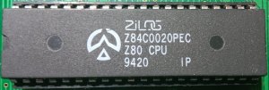

    Z84C0020PEC
    Получается только этот один процессор CMOS, а все остальные NMOS.

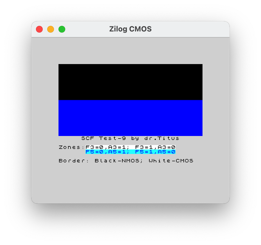

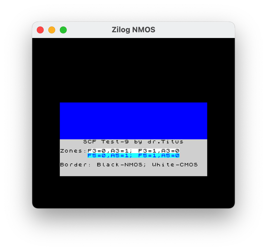

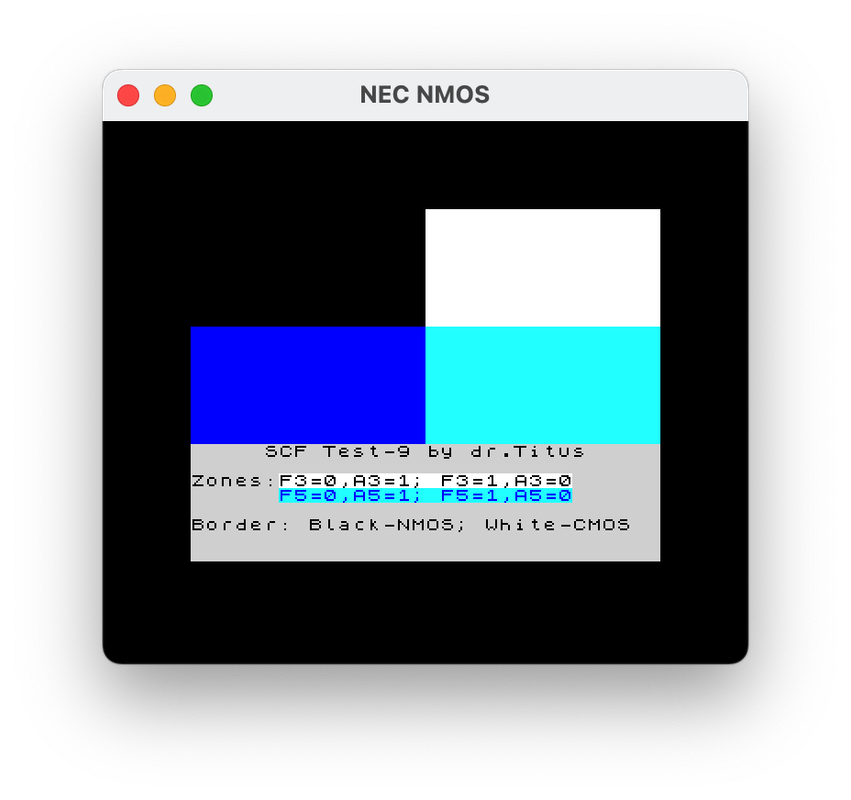

    Это наглядный пример того, о чем я говорил в своем предыдущем комментарии: Z0840004PSC ведет себя как NEC NMOS. Однако твоя модель - Z0840006PSC, а не Z0840004PSC. Может ли быть так, что "PSC" были изготовлены по другому технологическому процессу?
    Кстати, для справки, вот что выдает мой эмулятор:

    Это наглядный пример того, о чем я говорил в своем предыдущем комментарии: Z0840004PSC ведет себя как NEC NMOS. Возможно, многие Z0840004PSC были изготовлены по более совершенному техпроцессу или на лучших литографических машинах?
    Стабильные NMOS-модели не обязательно имеют какую-то усовершенствованную начинку. Вполне возможно, что чуть изменен техпроцесс, и пороги уехали выше или ниже линии нестабильности. Попробуйте позапускать такие процессоры на несколько другом напряжении питания (чуть ниже или выше), возможно, будут сюрпризы.
    Что за эмулятор?

    Что за эмулятор?
    Я обновил свой предыдущий комментарий.
    Это мультиэмулятор, он эмулирует в том числе и ZX Spectrum. Я еще не опубликовал его официально. Ядро Z80 можно найти здесь: https://github.com/redcode/Z80.
    А это тот легендарный Z80H, который типа "турбо 7 MHz может", как говорили в 90х. Я купил на всякий пожарный.
    А фактически производства Квазар (Киев). Шаг ног 2.5мм, частота 11..14MHz. Здесь упоминается.
