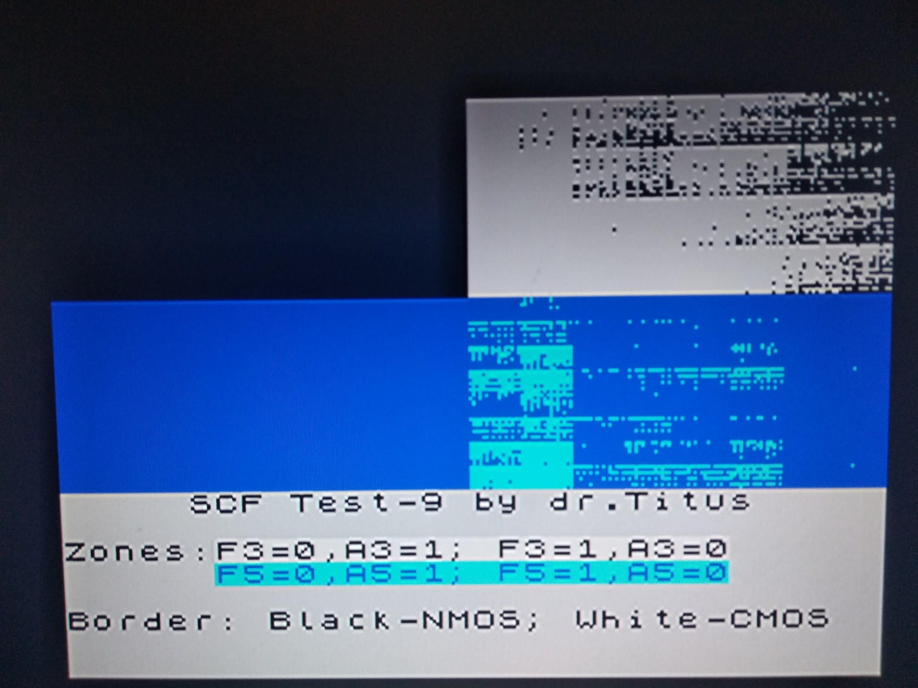

    Добавил в этот пост еще и TR-DOS версию теста 'Test SCF 9', специально для тех, кому лениво запускать .TAP
    Да.
    А остальные процы пробовал?
    Первый который ST похоже мертвый - комп не стартует рисует всякие квадратики на экране. На остальных картинка в тесте как во втором видео, без артефактов.

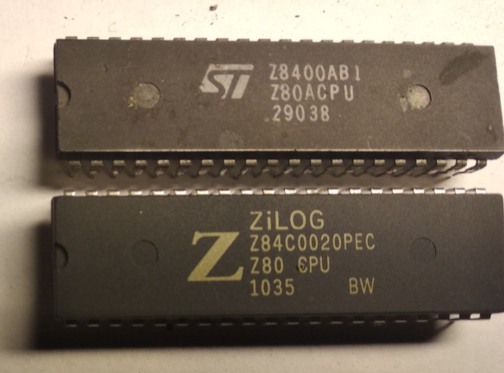

    Ну пока никто не объявился - значит снова я.
    Второй проц практически совсем исправился, даже на тесте Патрика почти не мигал.
    Нуштош, поставил снова первый(ставить правда проблематично, панелька цанговая советская, с шагом 2,5мм, а процы импортныена, с шагом 2,54, ну и цанга - это не для экспериментов
    Сперва оба проца во всей красе
    Нижний, типа Зайлог - да фигушки, скорее всего перемарк NEC, нифига он не CMOS
    https://www.cpu-world.com/CPUs/Z80/Z...4C0020PEC.html
    Поставил первый, тот , что сверху
    Нужно видео

    Цитата Сообщение от ZjoyKiLer Посмотреть сообщение
    Я не совсем правильно тебя понял. Чтобы уточнить, это результаты, полученные на ST Z8400AB1, верно?
    Sí, es correcto, estos son los resultados obtenidos en el ST Z8400AB1.
    Hola!
    Нужно видео
    https://drive.google.com/file/d/1TOu...ew?usp=sharing

    Что это за тесты? Ошибки регенерации верхнего банка ($8000-$FFFF) процессором?
    Да, они самые)))
    en el ST Z8400AB1.
    Интересно, что в тестах от creator'а тоже был такой же процессор, и давал в целом похожую картинку, но с другим порогом.
    На текущий момент, мы имеем тесты для следующих NMOS с пограничным порогом:
    ST Z8400AB1 - Z80ACPU 29038 (zebest)
    ST Z8400AB1 - Z80ACPU 28831 (creator) - распределение на обоих процессорах похожее
    Zilog Z0840004PSC - Z80 CPU 9040 LJ (П321) - распределение такое же, как и у ST Z8400AB1
    GoldStar Z8400A PS - 9305 KOREA (SoftLight) - распределение другое, чем на ST, видимо, и другая разводка кристалла.
    Kvazar TSL 80H-CPU - 1194 (creator) - эффект едва-едва виден в левом поле. Про распределение сказать невозможно.
    Angstrem Т34ВМ1 - 9206 ОП (SoftLight) - распределение такое же, как и у GoldStar Z8400A PS.
    Стабильные стандартные NMOS:
    Zilog Z0840004PSC - Z80 CPU 9112 CT (SoftLight)
    Zilog Z0840006PSC - Z80 CPU 9402 1S (creator)
    Angstrem КР1858ВМ1 - 9503 (creator)
    И стабильные стандартные CMOS:
    Zilog Z84C0020PEC - Z80 CPU 9420 IP (creator)
    Zilog Z84C0020PEC - Z80 CPU 9511 CU (SoftLight)
    Zilog Z84C0020PEC - Z80 CPU 9515 J9 (SoftLight)
    Zilog Z84C0010PEC - Z80 CPU 9511 1N (SoftLight)
    Zilog Z84C0006PEC - Z80 CPU 0550 E9 (SoftLight)
    Zilog Z84C0006PEC - Z80 CPU 9908 J6 (SoftLight)
    Стабильный нестандартный CMOS, у которого поле F5=0,A5=1 - равно нулю, вместо 1.
    Toshiba TMPZ84C00AP-6 - JAPAN9908EFI (SoftLight)
