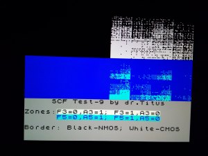

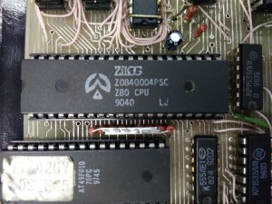

    Вот мои результаты теста.
    Процессор вот такой
    Тест выглядит так
    Видео не снимал потому как ничего нового там нет.
    Процессор вот такой
    Первый Zilog в нашем тесте, который дает такой результат.
    И распределение абсолютно такое же, как и у ST Z8400AB1.
    Значит они сделаны по одной технологии.
